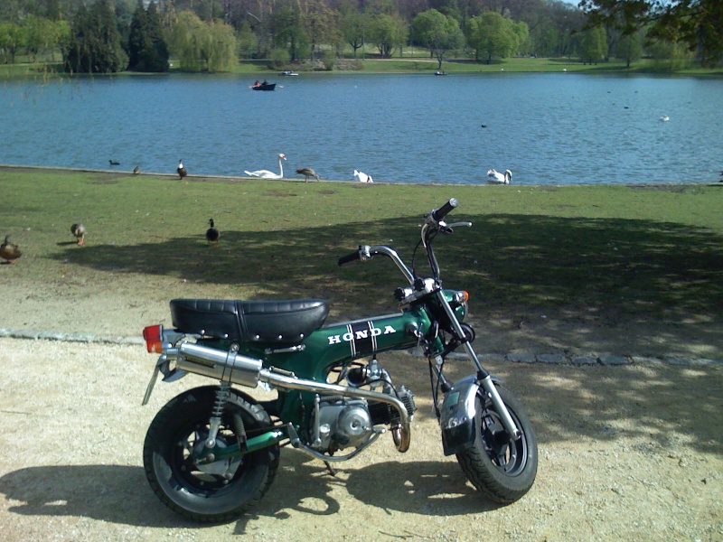

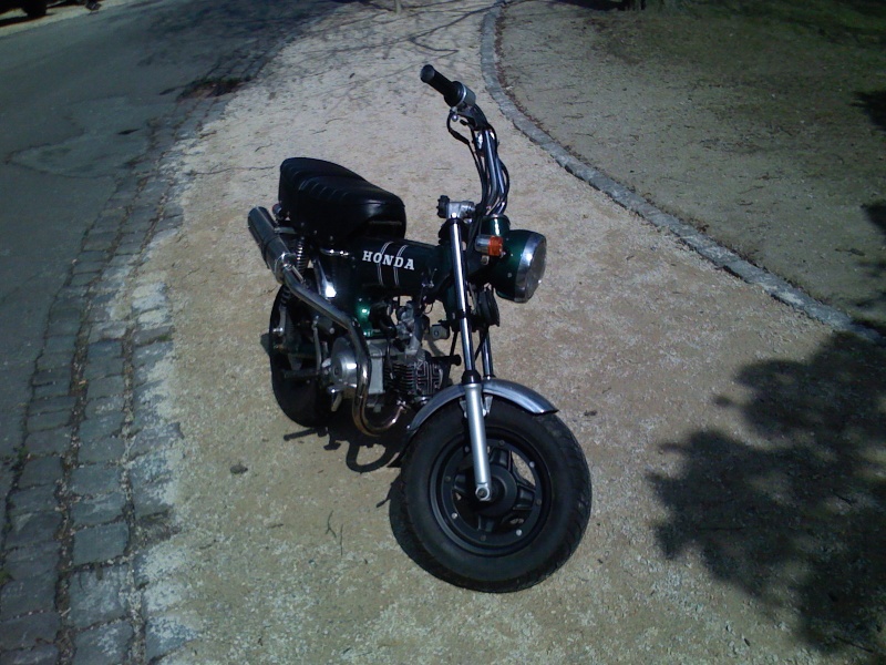

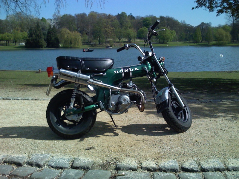

Allez, pour finir, qques photos avec le très beau pot Faddybike de Christian Exclamation
Très beau bruit, pas silencieux mais beau lol!
A+ et merci à tous pour le coup de main punk
Manque plus que les derniers réglages et je reprend la resto du second thumright

ouais mais tu vas voir quand je vais garer mes 2 dax cote à cote avec les 2 plaques : WET 641 et WET 642, ça faire classe thumright

lol, c'est l'étang d'ixelles ???
que de souvenirs ...... Smile
