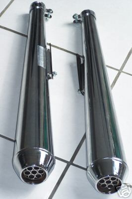

pour les pots je vais voir j'ai bien envie de monter deux flutes dunstall a la place de ceux d'origine .

les pots vont être remplacés par ce genre :
voila voila
