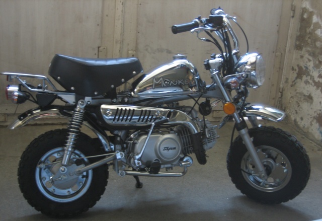

J'ai mon monkey 125 depuis un an...
J'ai roulé en configuration d'origine jusque cet été et en aout j'ai eu un accident...
J'ai laissé le monkey de coté et comme les beaux jours reviennent je me suis mis à le réparer...
Les modifs sont :
- Jantes 10' montées avec des Michelin S1
- Bras Kitaco +16 ;
- Nouvelle Chaine ;
- Nouveau guidon (avec pontets Kitaco) et remplacement des comodos éxplosés ;
- Amortisseurs Kitaco 330 ;
- Nouveaux clignos "bullet" ;
- Béquille Kitaco chromée ;
- Repose pieds crhomés ;
Il me reste à monter la durite de frein AV et trouver une solution pour pouvoir garder le porte bagage arrière sans que la plaque ni le phare ne touchent la roue...
Le voilà avant l'accident :
Et maintenant, presque fini :

J'ai encore quelques modifications à faire :
Changer l'entraineur du compteur vu que maintenant les roues sont en 10' ...j'ai vu un takegawa mais il ne se monte pas sur mon skyteam (pas le bon coté de la roue :s)
Placer la durite aviation de frein AV (mais je n'arrive pas à dévisser le banjo de frein sur le réservoir de liquide, surement est-il soudé à cause de l'acidité du liquide de frein)
Trouver un moyen pour éviter que la chaine n'abîme le bras oscillant car il n'y a pas de passage de chaine en plastique sur ce bras.
Et trouver un compromis pour l'arrière : hier j'ai roulé et (surement après avoir pris des dos d'ânes) je me rend compte que la plaque et le phare arrière touchent la roue de temps en temps.
Sinon je pense que c'est tout...

Hier j'ai mis en place le frein avant et la durite aviation
Pour l'arrière, j'ai fini par torde le support de la plaque d'immatriculation...ca à l'air de passer...

Voilà pour les photos prises après un petit tour hier soir...

Si...je vais remettre un garde boue, mais uniquement à l'avant je pense...
En fait je l'ai dejà mais je ne peux pas le monter comme ca sur la moto : le passage en 10 pouces fait que le garde boue touche la culasse, il faut réhausser la fourche.
J'ai les réhausseurs +3cm mais ca me saoule de les monter (il faut démonter le guidon, le T etc...) et j'ai peur d'avoir une moto qui penche en arrière...
Bref...tout ca pour dire que je vais surement monter un petit garde boue de z50a : plus de problèmes et un petit style supermot' ...
A +

Je vais prendre des amortisseurs réglables en rigidité...je pense que ca règlera le problème de la plaque...
