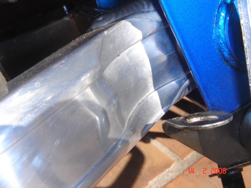

je crois que l'ai trop serré, et il s'est déformé en s'écrasant !
es-ce possible ?
je pense qu'etant trop serré sur son axe il s'est déformé sur l'avant à cause de la contrainte de l'arrière
donc ATTENTION !!! A VOUS CAR TROP SERRE IL SE DEFORME ET DOIT FINIR PAR CASSER !!

as tu des photos ?
Nombre de messages : 17937
MessageSujet: Re: couple sérrage bras oscillant kitaco ATTENTION !!   Jeu 14 Fév - 8:35
je n'ai jamais vu ce genre de problème sur des bras alu, il faut vraiment serrer très fort pour en arriver à déformer l'alu, t'as bien mis les rondelles sur l'axe?
de toute façon il faut laisser une mobilité donc tu ne peux pas serrer au point de tout bloquer

voilà le bras en question
je ne comprends pas l'écrasement dans la mesure ou aucune partie du cadre n'est en contact avec cette partie du bras lorsque tu serres
en tout ça c'est inquiètant, c'est vrai que c'est la série économique de la gamme kitaco mais je m'attendais à un peu plus de solidité
ce modèle ne figure même pas sur le catalogue
problème au niveau de l'alliage à mon avis, renvoie le sous garantie et demande le remboursement

MessageSujet: Re: couple sérrage bras oscillant kitaco ATTENTION !!   Ven 15 Fév - 9:45
qu est ce qui s'est passé , il est démoli ? scratch
pan
mauvaise trempe de l'alu, dans le pire des cas il aurait du casser, pas s'écraser comme une boite de conserve

j ai pareil sur le mien
j ai appelé mortorkit BRUXELLES
ils sont comme çà d 'origine
on a verifier sur + 4 et + 6
la photo du site ne correspond pas avec le modele vendu ! ils vont changer de
photo m ont ils dit
c'est sur qu' avec cette photo c'est moins vendeur !!!
on pourrait croire a un ecrassement mais la forme est reguliere sur toute la longueur du profilé du bras sur le haut et sur le bas sinon je pense qu on sentirai un denivelé du a l ecrassement
bizarre tout de meme !
MessageSujet: Re: couple sérrage bras oscillant kitaco ATTENTION !!   Ven 15 Fév - 11:37
j'ai le catalogue kitaco 2008, et il n'existe que deux références de bras kitaco pour dax
- 519-1084000 un +6cm
- 519-1084001 un +10cm
et bien entendu aucun de ces deux bras ne présente un écrasement au niveau de l'axe, ce serait complètement débile, j'imagine mal un constructeur fabriquer un bras en profilé alu pour l'écraser ensuite, ça affaiblirait trop le métal
c'est un peu comme s'il fabriquait des flasques de roues de 4" et qu'après il les écrasait pour en faire des 3,5"
je ne peux donc que te conseiller de renvoyer le bras pour un échange ou un remboursement

Bon alors je viens de reçevoir le nouveau bras il est exactement pareil que le miens (avec écrasement) il est bien livré comme ça !!
c'est bien un kitaco + 0 cm ,c'est ce que dit la petite plaque collé dessus !

etonnant car chez motorkit ils vendent mtnt des longueur origine, des +4 et des +6, new modele de cette année et personne ici en belgique n'a jamais eu ce soucis...
MessageSujet: Re: couple sérrage bras oscillant kitaco ATTENTION !!   Ven 15 Fév - 18:04
c'est une copie , de très mauvaise qualité avec une qualité d alu plus que douteuse , puisqu'il y a eu écrasement de la matière...du jamais vu d'aliieurs Shocked
un alu de bonne épaisseur aurait criqué (craquelé , fendu).
kitaco n'est même pas a mettre en doute sur ce coup

j ai la version +0
de toute beauté
ce n est pas un ecrasement mais un polissage en faite qui donnes cette effet
je ne pense pas a une copie vu la qualité des soudures
mais bon on peut toujours se tromper
d ailleurs il est sur leur catalogue motorkit 2007 notifié kitaco
je vais leur faire un mail pour clarifier le truc
car si ils vendent des copie de kitaco pour du kitaco ... vont m'entendre causer ...

MessageSujet: Re: couple sérrage bras oscillant kitaco ATTENTION !!   Sam 16 Fév - 14:18
j'ai mis les photos des deux modèles dispos chez kitaco et aucun des deux ne présente d'écrasement, il s'agit de modèles également dispos sur le catalogue 2008
il n'en existe pas d'autres
il se peut que des bras aient été spécialement fabriqués pour le marché belge mais ce qui est sur c'est qu'ils n'existent pas au japon
j'ai contacté l'importateur pour complément d'information

MessageSujet: Re: couple sérrage bras oscillant kitaco ATTENTION !!   Lun 18 Fév - 13:46
Il s'agit bien de bras de chez Kitaco. Il ne sont pas en effet dans le dernier catalogue disponible. La référence est 519-1084800EX, terminaison selon la taille. Leur fabriquation à changé dernierement il y a en effet un renfoncement supplémentaire mais aussi une soudure supplémentaire de chaque coté. D'après Kitaco ils sont plus rigides que les anciens modèles.
Une autre nouveauté est aussi que on peut avoir en option les petites fixations de pose pieds origine.
Quand à la photo, c'est une photo officielle de chez Kitaco, et en effet elle n'est pas à jour, désolé.
