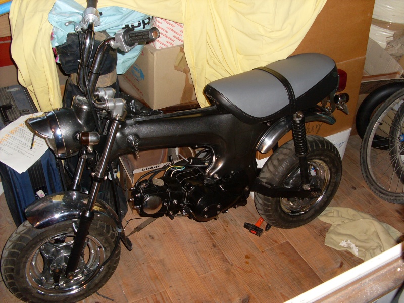

salut à tous!
voilà ça avance bien, je vois le bout du tunnel!
bon tant que j'ai pas donné le premier coup de kick je cri pas victoire mais quelle satisfaction énorme de remonter entièrement son dax!!!
j'ai hate!!! en attendant voici quelques photos:
a+++
mgmh
Nombre de messages : 539
MessageSujet: Re: st70 de 1989 remise en état   Dim 13 Avr - 21:28
J'aime beaucoup la couleur. Je t'envie !

oliv260
Nombre de messages : 157
Date d'inscription : 23/11/2007
MessageSujet: Re: st70 de 1989 remise en état   Lun 21 Avr - 21:12
salut!
merci pour vos commentaires ça fait plaisir!!
voici la suite, ça sent le premier coup de kick...
moimeme
Nombre de messages : 365
MessageSujet: Re: st70 de 1989 remise en état   Lun 21 Avr - 22:38
la couleur du cadre marié avec le selle deux tons et les moyeux chromés c'est le top, j'adore ... Ton dax s'est mis sur son 31
oliv260
MessageSujet: Re: st70 de 1989 remise en état   Lun 21 Avr - 22:55
merci à toi Moimeme!
et j'ai envie de dire que en vrai, avec son petit air nickel mais pas neuf, ça rend encore mieux!!
je voulais faire sobre sans trop m'écarter du look d'origine et je suis très content du résultat!
j'ai hâte de voir ce que ça donne au niveau du moteur et en roulant! mais point de précipitation!
