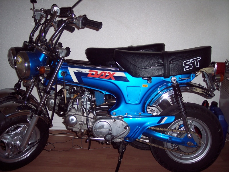

Salut.
Je doit recevoir d'ici peu mon carbu 18 KEIHIN avec pipe en 20 KITACO et filtre mousse KITACO.
Pour m'aider, je recherche des photos de carbu KEIHIN monte sur le DAX ( pour voir les differentes arrivees de durites ,les etapes de montage,etc !!! )
Merci beaucoup.
Milo

salut QUINQUIN30
je crois que tu as une arrivée d'ssence au robinet (pas de reserve, il me semble) les autres tuyaux sont des mises a l'air
tu raccordes l'isolateur avec le joint spi a la pipe , puis entre le moteur et la pipe le joint en papier .
attention au serrage , ca foire vite
pan

oui tu peux récupérer le robinet du carbu de 12V et le remonter sur celui de 18, c'est la même chose
pour la pipe tu mets le filtre papier côté culasse et l'isolateur noir côté carbu avec le joint torique côté pipe

G une info pour les personnes qui sont dans le doute comme moi .Voila,apres une agreable conversation avec 2 personnes de chez MOTORKIT.
Il s'avere que le montage est le suivant:
1- Mettre le 1er joint vert sur le cylindre.
2- Mettre l'isolateur (en forme de virgule) en diection du pneus AR.
3- Mettre le 2eme joint vert.
4- Mettre la pipe (diametre le + petit).
Quand a l'autre cote de la pipe (diametre en 20 mm) .Il se positionne tel quel car le carbu est deja equipe d'un joint torique.
L'isolateur se positionne de cette facon car il permet ainsi de proteger la pipe et le carburateur de la chaleur du cylindre .
MessageSujet: Re: Cherche aide pour montage carbu.   Mer 14 Nov - 16:13
il se peut aussi que tu aies un joint torique sur l'isolateur et un sur le carbu, auquel cas, tu n'as pas besoin du 2eme joint papier... Le joint torique de l'isolateur va côté pipe et le joint torique sur le carbu va sur l'isolateur...
Car normalement, l'isolateur va entre la pipe et le carbu et pas entre la culasse et la pipe...
