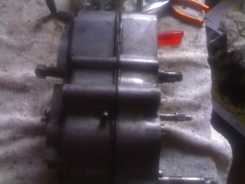

Voilà je suis entrain de démonter mon bas moteur pour remettre tout ca en état...Je vais notament polir les carters et changer les joints, mais je n'arrive pas à séparer les 2 caters, l'avant du bas moteur s'écarte dejà mais l'arrière reste bien collé et je ne sais pas quoi dévisser pour avoir les 2 carters séparés...
En photo, j'en suis là :
Coté droit :
Coté gauche :
Vue du dessus :
Est ce que je suis encore loin du but? Ca va etre chaud? Pour l'instant ca ne me fait pas trop peur mais là j'ai l'impression de ne pas savoir ou je met les pieds...
Si vous pouviez me guider, merci Wink

Je sens confusément que tu n'as viré ni l'étoile (côté droit) ni le contact point mort (gauche)..
Pour le point mort, je ne suis pas sûr que ce soit indispensable puisque le barillet reste dans le carter gauche..

Tu as un appareil numérique: pour te rassurer prends des clichés à mesure que tu démontes, en notant sur quelle vitesse est le barillet..
En principe je démonte au point mort, je remonte au point mort:
tout tourne libre quand je renfile les deux arbres et le barillet dans le carter gauche.
Ce n'est peut-être pas la méthode officielle (j'ai le manuel d'atelier C 50, mais je ne l'ai pas ouvert à ce chapitre) mais là c'est facile..
Et pour te rassurer encore plus: dans le barillet et l'étoile, c'est comme pour le pignon d'AàC: les pions dans lesquels s'accroche le
cran de sélection ne sont pas régulièrement espacés. Je ne sais pas s'il est possible de se tromper même en faisant exprès.

Ben en fait j'y suis bien arrivé...j'ai tout démonté, le carter m'a glissé des mains et il s'est couché sur la table : tout les engrenages sont tombé de l'axe et j'avais pas eu le temps de prendre de photo...
Pas grave je vais regarder les éclatés...là j'ai tout remis en vrac au pif...
Par contre je n'arrive pas à démonter ce qui reste, j'ai essayé d'enlever la partie supérieure (je veux dire par là ce qui constitue le haut du triangle...j'ai dévissé sur l'extérieur du carter une vis derriere un capuchon noir...mais rien ne bouge...)
Meme avec les éclaté c'est pas évident parce qu'on a pas une vue globale :s
Un pti coup de pouce?

C'est bon...par je ne sais quel hazard j'ai redévissé la vis et c'est venu en un bloc...

l'etoile ?? il faut pas la viré pour ouvrire et me dite pas oui car j'ai demonter mon moteur...
brice4
ah je vien de voir tu a pas demonter du meme coter que moi, en fait il faut que les axe de la boite reste dans l'autre cartere, comme ca il n'y a pas besoin de toucher a l'etoile, moi je n'es enlever que l'allumage et l'embrayage ....

Moi j'ai tout viré et il faut bien virer l'étoile... Wink
Nombre de messages : 3785
MessageSujet: Re: Démontage moteur...je suis (dé)bloqué...   Ven 2 Nov - 22:38
Oui ,si tu veux tous polir tranquille thumleft
Ce qui est bizzarre,c'est que tu as une vis sur ton étoile scratch
Peut etre du a l'année de ton moteur .
Moi,j'ai toujours vu 1 écrou de 10
