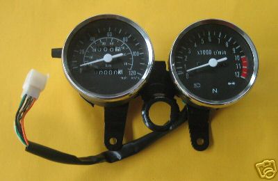

Salut a tous, je lance un topic pour lequel je suis pas le seul à etre interréssé.
Voilà, moi sans compte tours je me sens un peu perdu. Neutral
Alors, j'amerais savoir si il y avait possibilitée de monter ça :
Je sais, c'est pour PBR... scratch
Mais quand même lol Laughing
Merci d'avance a tous !!
Thomas

Ca ressemble bigrement à des compteurs de Suzuky GT 125 des années 70. ça avoinait sec, et oui 2T rien à voir avec le coupleux 4T

salut ben ecoute je pensse que c est faisable , j ai voulu le faire aussi monte un compteur compt tour pbr mais comme je n en trouve pas j ai monte ca
http://i23.servimg.com/u/f23/11/45/18/08/compte11.jpg
j ai mis un peu de temps mais tous fonctionne et pour le compt tour je l ai branche sur le capteur du volant magnetique
donc pour ton compteur pbr ,il te suffit de l alimenter en 12 v(batterie)puis ensuite essaye de brancher le fil signal compt tour ,soit sur le capteur volant soit entree bobine ht soit enroule autour du fil anti parasite mais je pensse que ce sera sur le capteur volant
voila bonne bidouille
thumright a+

Mais est-ce que le compteur vitesse s'adapte sur mon dax ??
C'est compteur electronique ou pas ?
Et comment raccorder le cable du compte-tour?? parce que les cable du tableau de bord là ils sont tous petits eten une seule connexion !
HELP ME PLEASE, je recconnai que je suis bien paummé !! Sad Sad
Merci @++
Thomas thumright

salut ,le compteur doit etre a cable tu a juste a devisser le cable sur le compteur de ton dax et le revisser sur celui du pbr ensuite pour le cablage faudrai voir dans le compttour ou ca va

Merci techmec83 tu m'a bien avancé, qu'elqu'un saurait pour le compte-tours ?

J'ai pas très bien compris ou on branchait lesz fils du compte-tours,car il y en a plusieur ...

salut les gars, techmec ton compte tours ne serait pas un tout en un (compteur, compte tours, plus "light gear" ou je sais plus trop) ?

salu,
je roule en pbr et le compteur/compte tour pbr peu se monté sur dax ou autre, pour le compteur c le meme cable a rebranché normalemen et le compte tour doit se branché sur le cdi si je m'en rapelle bien, je verifirai, fai attention au prix certain le vende plus cher, sur skyteam-europe il est a 59€ celui qui monte a 120km/h

Et ou il se branche le cable compte tour sur le CDI ?? je doit demonter le CDI ?

je pense que sur ton cdi il doi y avoir 5 file branché pour 6 prise sur le cdi, la 6eme doi etre celle la, sur mon pbr c pa facile de trouvé le branchement parce que c monté d'origine donc tous les cable sont ensemble et c a rien y comprendre (syteme chingchong lol)

nan branche pas tous les cable du compte tour sur le cdi parce qu'il y dessu les voyan de clignotant, de point mort et de plein phare, si je dis pas de betise seul 2 file au compte tour sont a branché pour fair monté l'aiguille ( 1 au cdi et 1 a la baterrie ou a la masse) si ta encor un peu de temps je doi demonte mon pbr dans le couran de la semaine prochaine je regarderai ou les file se branche
