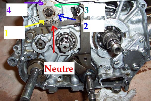

Il faut agrandir (pas trop) l'encoche du neutre sur l'étoile de sélection.
J'ai attaché une photo pour montrer où elle se trouve.
A+,
Fred

MessageSujet: Re: problème de Neutre   Lun 17 Sep - 7:55
le problème c'est que ça oblige à ouvrir le moteur, j'ai du mal à imaginer un client démonter son carter d'embrayage à la livraison de son véhicule neuf... je pense qu'il a déjà fort à faire avec le remplacement obligatoire des pneus, des amortos, de la chaine...
l'idée peut paraitre étrange mais pourquoi ne pas demander tout simplement à nos amis chinois de livrer les répliques avec des bonnes étoiles de sélection dès le départ?

Merci les gars pour tous vos conseils.
Un double merci à Fred enaccord9 enaccord9 pour la photo, les flancs + le sélécteur que ma copine est venue chercher un soir à ma place ou normalement je devais terminer de taffer à 18h au lieu de 22h taz
@+ daxdudj

MessageSujet: Re: problème de Neutre   Mar 18 Sep - 14:33
Effectivement, ils pourraient corriger le probleme.... en fait ca a déjà été demandé il y a plus de 2 ans. Dès qu'on a recu les premiers 125cc on leur a demandé... En vain jusqu'à la derniere livraison !!! Oh miracle, Loncin a finalement compris le probleme et ils ont modifiés l'étoile de sélection !!!!
A bon entendeur, les Dax que nous avons en stock n'ont PAS le probleme de neutre. On avait demandé des étoiles de sélection de remplacement pour les courageux qui comptaient la changer mais skyteam ne nous les a pas livré.... comme d'hab, ils nous livrent ce qu'ils veulent !
Steiffan, j'avais reconnu la photo avec les flancs blancs, pas mal le tuto ! Ca rend super bien !
