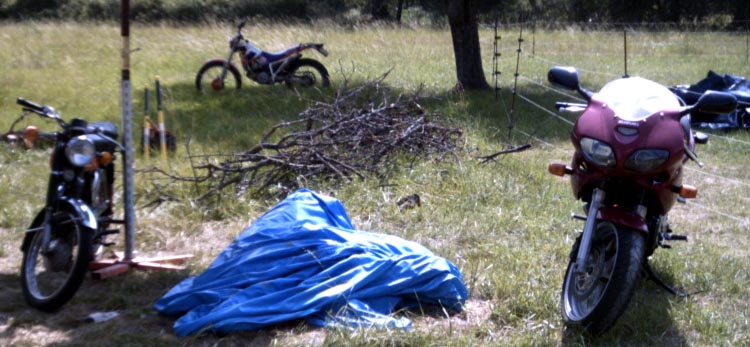

Hier j'ai remis en route le booster mon pote Tonio, il est venu à la maison avec son APN et j'ai pu faire des photos du SS :
De loin avec ses cadettes :
http://www.servimg.com/image_preview.php?i=2&u=11421255
Comme je sais pas si mon image va apparaitre j'envoie maintenant pour tester
