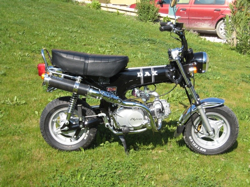

Acheté sur Avignon à un excellent prix.
Pneus metzeler 100/80/10 a et 130/70/10 ar à 40km.
Kit antique acheté sur le net en belgique à 100km (j'ai économisé près de 40€ port compris par rapport à des mag assez cher comme reybaud).
Amortisseurs renforcés à 150km.
Pot NHRC, barre arrière chromée et le cornet à 200km.
Pignon 16 dents, housse de selle et antiparasite NGK à 300km.
Vidange à 300km.
En parallèle, quelques modifs légères (retour auto de la béquille supprimé, fsceau élec amélioré niveau étanchéité...)
En prévision, avant fin avril car tout est en commande ou va passer chez le peintre la semaine prochaine, carbu keihin 24, jantes alu et peintre moyeux noir + fourreaux de fourche noirs, bouchon de réservoir.
Mes impressions, performances plutôt moyennes (je m'attendais à bien plus puissant qu'un st70, mais ça reste modéré), finitions moyennes, prix d'achat top.

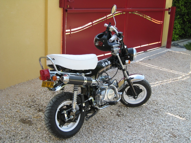

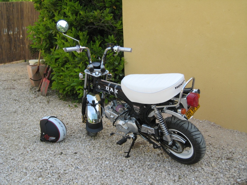

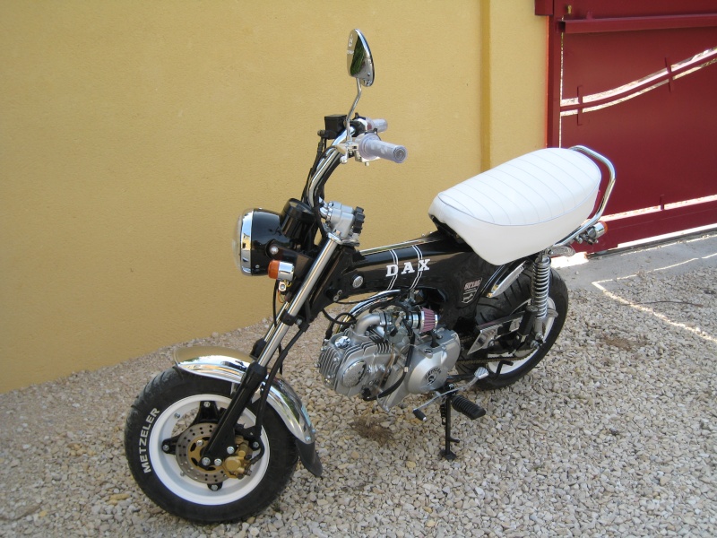

Petite mise à jour avec moyeux et fourreaux peints en noir, jantes et selle en blanc, poignés couleur alu.
Problème récurent de carburation. Toujours pas réglé, j'attends un nouveau kit carbu via christian.
A 90 à fond et ça pétarade. Tout essayé niveau gicleur, aiguille, richesse. Rien n'y fait. En essayeant un pe24 il es'est transformée en petit bolide qui monte à 100 passés et qui aune pèche terrible. Solution ...

Carbu d'origine, copie de minuki 22.
Avec le PE24 c'était une fusée. + 20km/h en pointe, une pèche monstrueuse, aucune régulation à cause du carbu, etc...

Non, le PE 24 je le monte ce soir. Le plus dur sera de le régler...
Mais j'ai pu essayer celui d'un pote, je n'avais plus mle meme dax ! Il faut dire que le carbu d'origine bride carrrement mon dax.
Pour daxdams
Tu as reçu les amortos ?
Pour la peinture, sablage + peinture + vernis + main d'oeuvre 80€. CLA sablage à pernes les fontaines. Ils doivent pouvoir te le faire avec envoi des pièces. Ils te le font en 3 jours.
Oui, housse blanche directement posée sur la selle réplique (45€), facile à faire.
