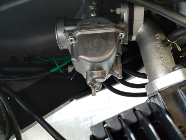

J'ai tenté le montage d'un carburateur MAIKUNI YD28 type PWK,
Impossible a régler.. un couple de camion avec la roue qui ce lève au démarrage mais troue/coupure a l'accélération, impossible de mettre gaz en grand sans coupure "beuuuuuuuhh", que ce soit du gicleur de 100,120,130,140 ou 170,  réglage de l'aiguille, toujours les même souçis..
Du coup j'ai remis le carburateur d'origine avec un gicleur de 110, ça fonctionne nickel, Gaz en grand aucune coupure du type "beuuuuuuuuuuuh", sa roule bien, enfin jusqu’à 6500 et après c'est coupure sur coupure il galère a prendre du régime comme si j'avais des problème d'allumage, d'ou mon achat bobine Takegawa et Cie ^^

Pour le pwk, peut-être est-ce le modèle prevu pour 2 temps?
Je crois qu' il faut: gr 42, gp environ 115 120, aiguille n68a et coupe de boisseau en 3.0 ou 3.5
je suis pas sur...
On verra j'ai un oko 28 que je viens de realeser en 30, c'est plus ou moins ce que j'ai prevu de mettre comme réglage.
Peut-être que j'aurais le trou aussi.
Pour le carbu d'origine j'ai jamais roulé avec, peux pas te dire pour les coupures. Peut-être la cuve qui emulsionne ou l'essence qui n'arrive pas bien.

Pour le carburateur, aucune idée il est écrit dans la description :
« Product Description :
New Design MAIKUNI YD 28MM 30MM
Carburetor for Koso OKO Keihin With Power Jet
We have this type carburetor for 28MM,30MM.
These parts fit for ATV,Quad,Pit bike,Dirt bike,Go Kart,Buggy
For ATV and Quad,fit for Loncin,Yamaha,Linhai,Honda,Zongshen,Buyan,Polaris,Bashan,Hsun,Shineray, Jinling,kazuma,Lifan,Taotao,Suzuk~
50cc,110cc,125cc,150cc »
Sinon, j’ai mis un gicleur de 110 dans le carbu d’origine, réglage des richesses et de l’aiguille, Carbu en direct sans filtre, ça prend 8500tr comme il faut et un bon 130Skykm/h (l’aiguille dépasse les 120Km/h du compteur), j’estime un bon 110Km/h réel a la louche, je ferais une prise de km/h GPS si j’y pense ce soir en repartant du boulot.
Dans l’attente de trouver un carbu plus gros qui ne soit pas impossible à régler, c’est fait le job’, étant donné que je prends l’autoroute avec tous les jours c’est un minimum.

salut passe sur un mikuni vm24 c'est ce que je monte sur mes moteurs prépare il ne coute pas très chère est la plupart du temps n'a pas besoin d'êtres régler après l'achat celui que tu as semble êtres une copie d'une copie

Le carbu sur la photo est celui d'origine vendu avec le SkyTeam en usine.
Le carbu que j'ai acheté est un 28, celui ci :
Pipe courte avec cuve incliné pour garder la bonne position, le top du top sur le papier, et en effet il donne un couple vraiment étonnant pour ce petit moteur, dommage qu'il soit impossible a réglé correctement..

oui arbre a came culasse boitier cdi kit 138cc mais cela n'a pas vraiment d'importance je me pose la question après peux êtres que d'autre te donneront leurs avis mais 28 pour un moteur d'origine me semble un peux élevé j'ai eu le même soucis que toi avec un delhorto  de 26 a boisseau plat mon avis perso serait surement de passer sur du 24 apres je peux me tromper mais cela règlerai surement ton problème est plus gros carbu ne veux pas dire plus de performance

Prends un pe 28.
C'est passe partout du 88 4s au 190 en passant par le 100 4s (jette un coup d'oeil sur les courbes de puissance takegawa ).
Si t'as peur que ce soit trop gros, pe 24.
