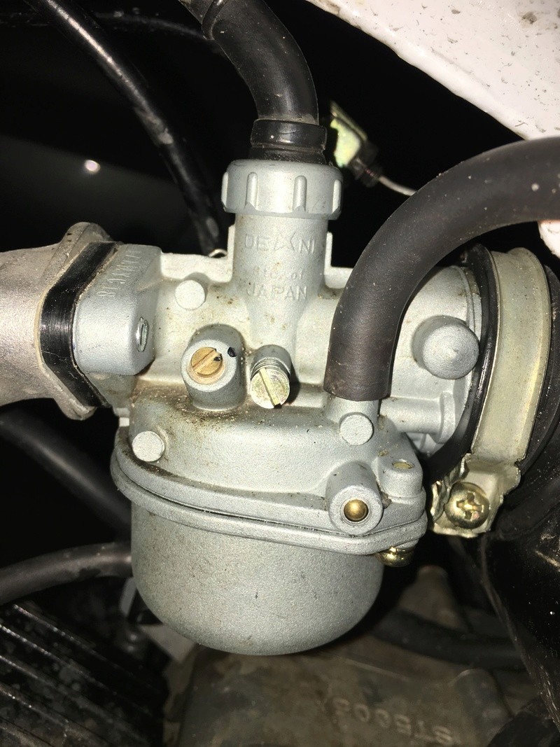

MessageSujet: Re: Bubbly 50cc de chez skyteam en panne   Dim 8 Juil - 10:25
Voici une photo de mon carburateur DENI PZ17.
La vis de gauche est pour moi la vis de richesse et celle à droite le ralenti.
Je vais faire un essai aujourd'hui en essayant de boucher un peut l'entrée d'air.
Amic'
Nombre de messages : 889
MessageSujet: Re: Bubbly 50cc de chez skyteam en panne   Dim 8 Juil - 23:35
Je dirais plutôt que c'est une vis d'air.
Mais je peux me tromper.
