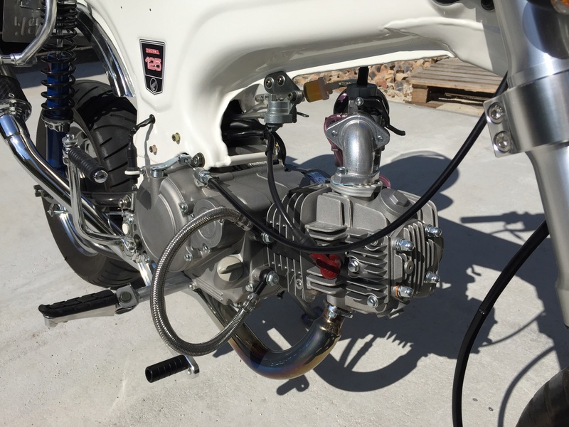

Pour info, voici mes réglages carbu pour un KEIHIN PE24 KITACO, moteur ZONGSHEN 125 Fiddy Racer, filtre à air TAKEGAWA et pot NHRC (avec réducteur de bruit)
- Gicleur principal :  95
- Gicleur de ralenti :  40
- Aiguille :  Dernier cran en bas
Pour l'instant ces réglages semblent convenir à mon DAX: accélérations franches, régulières, aucun cognement ou bruit suspect.
Actuellement en rodage, j'évite pour l'instant de tirer à fond sur les rapports. Je vérifierai par la suite si les accélérations restent bien linéaires même à fond de régime.
En espérant avoir pu aider.    salut

Petite MàJ de mes réglages carbus; un peu creux au démarrage, j'ai augmenté la taille de mon gicleur principal en passant du 95 au 100, sans modifier le ralenti ni l'aiguille. Résultat: beaucoup + de pèche au démarrage et accélérations toujours franches et linéaires.
J'ai ensuite essayé de descendre l'aiguille mais résultat - concluant. Je dois donc avoir encore de la marge sur le gicleur principal, j'essaierai du 102 après les vacances.
Récapitulatif:
- Gicleur principal :  100
- Aiguille :  circlips au dernier cran en bas/ aiguille au plus haut
Bonnes Vacances à tous.
