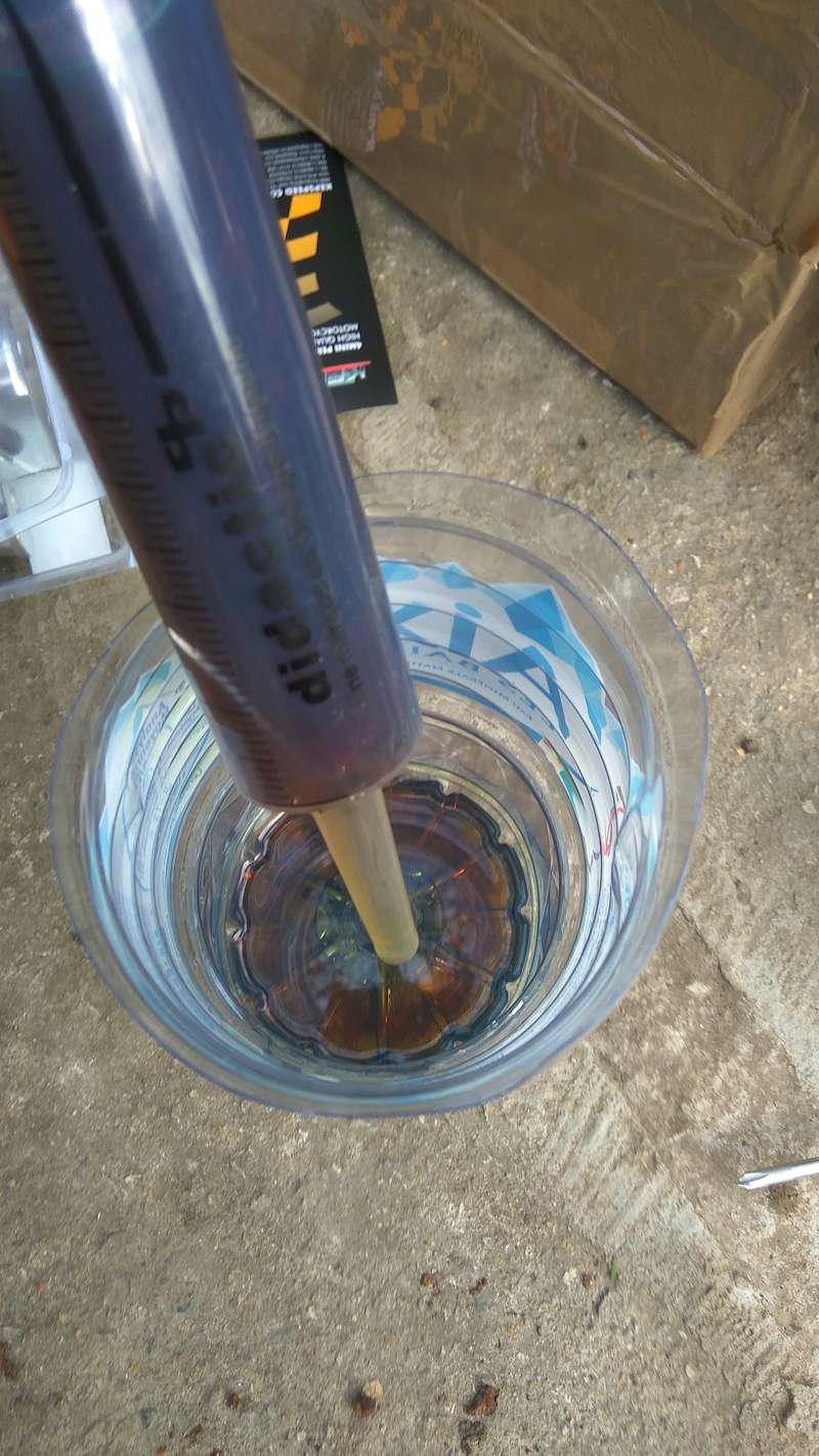

Je commence par le train avant avec purge des fourreaux
C marrant c pas le mm couleur d'huile des 2 côtes...
