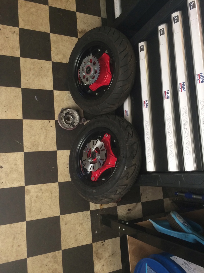

Voici ma préparation de dax quasi terminé voici la photo à l'origine
j'ai ensuite lancé une préparation en 2 parties.
1er partie consacrée à l'esthétique qui à était la plus longue, avec en changement de pieces:
(liste non exhaustive)
-jantes noires keepspeed
-passage frein arrière garniture kitaco
-passage disque wave
-durite avia
-jeu de plaquettes HG
-fourche complete dam 45mm donc modification colonne direction.
-té fourches alu avec pontet alu
-guidon 22mm moto
-poignet matelassé cuir marron
-retro embout guidon (sous guidon)
-compteur koso DB-02R (numérique)
-selle monkey
-bouchon réservoir alu cnc
-feu avant led
-clignotants avant rizoma
-feu arrière bandeau clignotant integré
-amortisseur arrière gaz
-bras oscillant rallongé +10 keespeed
-pneus brigestone
-repose pied alu
-ligne échappement NHRC carbone
-couronne transmission ajourée
je vous montre quelques photos de la partie 1:
La partie 2 a était la suite logique le bloc moteur et ce qui va avec:
-bloc complet 190cc boite 5
-bloc cdi racing avance variable
-bougie ngk iridium
-anti parasite ngk
-carburateur keihin 28
-pignon sortie boite pour une utilisation route
JE REMERCIE LE GARAGE CRC GARAGE DANS LE 89 POUR SON AIDE ET SON TRAVAIL
dernières photos :

belle réalisation mais une fois de plus choix des pièces peu approprié voir dangereux, comme tu le sais surement la marque kakaspeed est interdite à la vente en France (DGCCRF / Sous préfecture d'Aix en Provence) ceux qui vendent ces produits sont donc dans l'illégalité et mettent en danger les utilisateurs, les raisons incriminées sont:
- alliage utilisé de mauvaise qualité
- mauvais ajustages
- résistance mécanique insuffisante
les bras cassent avec des moteurs 50cc d'origine, c'est te dire Very Happy
la meilleure solution pour toi serait de tout renvoyer à l'expéditeur et demander un remboursement intégral
pour mémoire, prix de ces bras de pacotille en Chine...
bras kakaspeed 50€
la même chose pour les jantes en alu à ferrer les ânes Very Happy
jante kakaspeed 25€
et il s'agit des tarifs de vente, connaissant les chinois ils doivent déjà multiplier ce prix par deux, donc tu as monté sur ta réplique des pièces donc la valeur à la production est de 25€ pour le bras et 12,50€ pour les jantes... bienvenue dans le monde merveilleux du tuning Very Happy
faites bien circuler l'info car ces bras sont vendus 100€ sur certains sites en France ce qui est absolument scandaleux
bon courage et n'hésite pas à nous tenir informé
