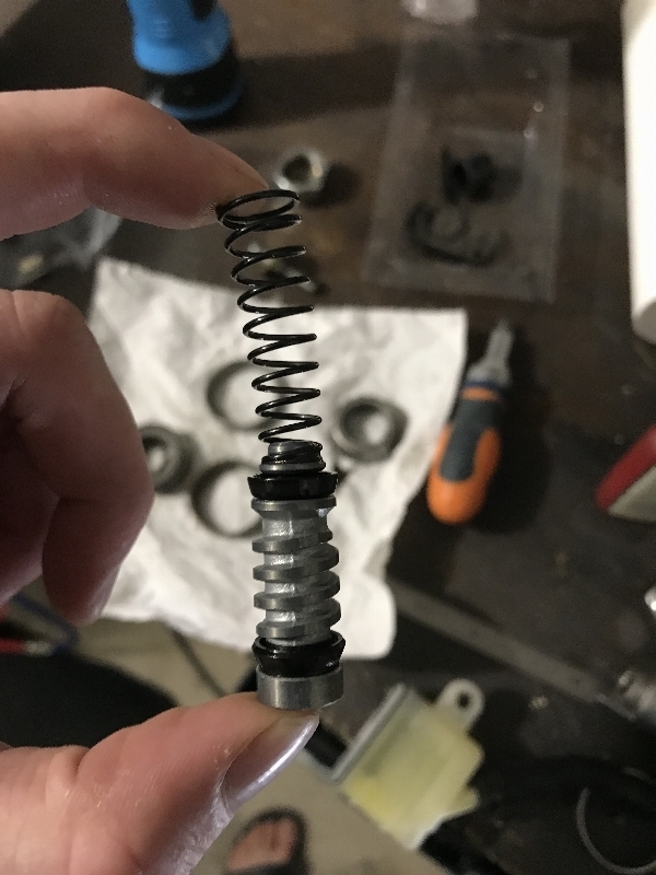

oui bientôt la fin!!! enfin presque, petit problème! impossible de purger le frein arrière!!! Shit Shit Shit
après avoir tout essayé, démontage du maître cylindre! le verdict tombe Shocked
il manque un morceau sur le joint supérieur! dans la foulée commande d'un kit de réparation! j’espère l'avoir avant ce week-end Wink

MessageSujet: Re: Projet Dax panzerjager   Lun 5 Fév - 15:13
kit réparation reçu!!! c'est bon tout fonctionne
