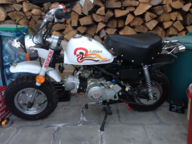

Je viens d'acheter pour une bouchée de pain un p'tit LIFAN 50cc.
Même modèle que celle que j'avais à mes 14 ans ! (oui monsieur il y avait déjà des motos à l'époque !)
Naturellement, il y avait anguille sous roche... le circuit électrique a été complètement "bidouillé" !
Et ceci, ce n'est QUE la partie immergée de l’iceberg... c'est horrible d'avoir trafiqué un circuit de la sorte.
Plus d'allumage, carbu totalement bouché, etc...
Heureusement, j'suis pas gauche en mécanique mais j'ai plus l'habitude de restaurer d'anciennes voitures, j'en ai quelques une à mon actif !
Bref, j'ai prévu de remplacer totalement le circuit électrique par un neuf modèle "monkey"
Le CDI sera remplacé par un modèle ne limitant pas le nombre de tours moteur, etc...
Je vous ferai profiter de ma petit aventure !

MessageSujet: Re: Et un Belge... un !   Lun 15 Mai - 7:48
Wouaip... il est blanc !
Mais vu la distance qui nous sépare, je doute que ce soit le même  mdr13 mdr13
en effet, je remplace le circuit électrique.... mais rien ne correspond au niveau ds cosses...  violentc  violentc
J'me creuse, j'me creuse à trouver les raccords.... violentd

MessageSujet: Re: Et un Belge... un !   Lun 15 Mai - 8:09
J'ai acheté un faisceau complet chez Mo..it qui est près de chez moi.
Le vendeur m'a certifié que tout correspondait sauf les cosses des commandes de guidon...
Suis bon pour trouver un plan du circuit et tout refaire fil par fil !

Une horreurs les faisceau ! Je viens de changer le mien par un neuf , rien ne corresponder , à force de cogiter , et à voir des plan de faisceaux j'ai dus arrivé  sauf que j' ai le phare avant qui ne marche toujours pas 😥
Suis entrain d'hésiter là....
Vaut-il mieux réparer l’existant ou utiliser le nouveau faisceau et changer (souder) toutes les cosses du vieux sur le nouveau ?????
Qu'est-ce qui prend le moins de temps ?
MessageSujet: Re: Et un Belge... un !   Jeu 18 Mai - 9:51
perso j'essaierais de réparer le faisceau existant, de toute façon la probabilité d'en trouver un adaptable qui correspondra exactement à ta configuration étant proche du néant mieux vaut bricoler, si t'es pas bricoleur n'achète pas de chinoiserie comme on dit Very Happy

Bon... ok, je vais retaper le vieux faisceau. mdr2 mdr2
si si, suis bricoleur même plus.... boul5
Par contre le magnéto que j'ai acheté n'a aucune correspondance dans les couleurs... violentg violentg
Va vraiment falloir que j'analyse la totalité du circuit électrique ! Crying or Very sad Crying or Very sad Crying or Very sad
