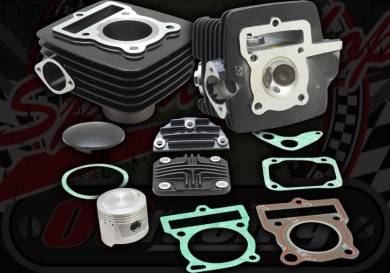

Et aujourd'hui je me suis mis sur le dépose du moteur qui va recevoir un petit kit 70cc de chez OoRacin.. le pot d'échappement, carbu et cdi racing qui conviennent

puis remontage sans difficultés du nouveau kit (une fois monté on se rend pas compte mais quand on a les deux pistons de 50 et 70cc dans la main on voit bien la différence !!)
