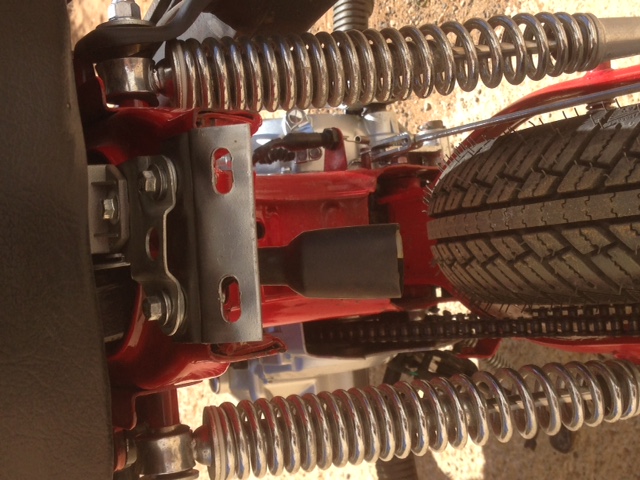

Voici quelques photos pour ceux que ça intéresse. J'ai monté les cales pieds alu, le bras oscillant +6, les jantes noires ainsi que les pneus Metzeler me7.
Après un essai à blanc j'ai la chaine qui frotte le pneu arrière mais vraiment léger, je pense qu'une cale de 3mm pour la couronne suffira !! Est ce qu'on peut décaler juste la couronne sans toucher au pignon car j'ai l'impression que la transmission ne serait pas si desaligné que ça vu qu'il y'a un peu de jeu au pignon ?

Bienvenue.
Pour ton pneu qui touche, j'ai lu sur ce forum qu'on gagnait un peu d'espace à l'intérieur du bras oscillant en mettant une chaîne plus longue et en reculant la roue. Les branches du bras oscillant s'écartant naturellement un peu vers l'arrière, ça "donne de l'air" au pneu.
Mais avant de faire tous ces frais, paie-toi un garde-boue avant, ou évite les flaques...
D.
Gaet34
Nombre de messages : 22
Date d'inscription : 05/08/2016
MessageSujet: Re: Un nouveau du sud !!   Jeu 1 Sep - 19:26
Ok merci pour l'astuce je vais essayer de placer la roue un peu plus en arrière. Par contre pour les garde-boue je n'en remettrai pas j'aime justement ce style "dépouillé"
