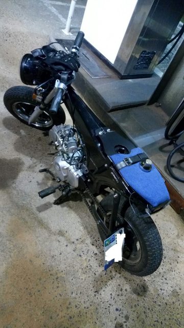

MessageSujet: Re: le déplaçoire du Shinra    Sam 24 Sep - 17:27
salut tout le monde
ça y est, les bidouilles ont commencé sur le replica:
- tour de phare déchromé
- garde-boues avant et arrières enlevés
- barres rigides de 270mm à l'arrière en attendant des amortos sympas
- fourches rabaissée avec 80mm de spires enlevées
- béquille centrale enlevée
- nouveau filtre à air
- plaque déportée
- clignos / feu / stop remplacés en attendant mieux
- béquille latérale raccourcie
- idem pour le pot d'achappement
et ça donne actuellement ceci
Parmi les envies a tenter de rendre tangibles:
- une selle un peu plus minimaliste
- clignos et feux plus intégrés OU style bobber OU vintage... bref, encore à définir ^^
- finir la béquille latérale
- trouver / faire fabriquer un guidon haut
- trouver un câble de gaz rallongé
- admission d'air et échappements customs
sinon depuis qu'il est arrivé à la maison ,il a déjà fait 800km ,la vidange ne va pas tarder :p

ça y est, petite commande passée, un pignon de 16, un câble d’accélérateur universel de 2m et des pontets ... bientôt tentative de fabrication de guidon custom maison Wink
Shinra
Nombre de messages : 47
Date d'inscription : 31/07/2016
MessageSujet: Re: le déplaçoire du Shinra    Sam 8 Oct - 20:59
colis reçu, donc aujourd'hui test/délire d'un guidon plat avec un tube acier de 22mm
Shinra
MessageSujet: Re: le déplaçoire du Shinra    Lun 17 Oct - 21:11
et bien le guidon bas est resté. Et ce weekend création / pose de la selle custom ^^avec un coup de main pour plier le tout, un coup de peinture, et voilà ce que ça donne
il y a encore du boulot, mais ça commence à ressembler à quelque chose qui me plait bien :p

MessageSujet: Re: le déplaçoire du Shinra    Dim 24 Juin - 15:09
hello vous
alors, oui, le derche ramasse au bout de 25km en moyenne ^^ , il n'y a de l'amortissement qu'au niveau de la fourche… un débattement d' 1,5 cm Laughing et les pneus… en gros, il faut réapprendre à rouler en évitant les bosses
comme boulot, si c'est ce que vous voulez savoir
- rabaissement avant
- strutbar derrière
- guidon maison
- micro switch comme comodo à gauche avec juste clignos et feux
- klaxon viré
- clignos relocalisés à l'avant
- plaque déportée
- frein avant viré
- cache transmission en partie repeint
- échappement recoupé
- feux arrières personnalisés
je crois que j'ai fait le tour… reste maintenant à refaire un cablage propre et remplacer / fiabiliser l'éclairage arrière Razz
