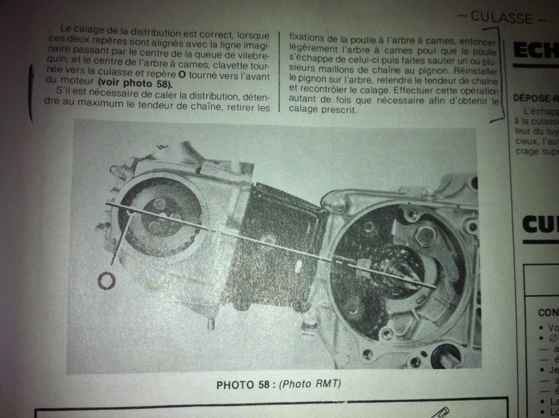

Suite à ce qu'on m'a dit j'ai vérifié mon calage d'allumage, qui n'était pas top top. J'ai donc placé mon repère T puis remis mon pignon de façon à ce que le O soit bien aligné au trait sur le carter. J'ai également refait mes réglages soupapes, soit 0.05 admission et 0.08 échappement.
Je remonte tout çà, je veux démarrer et en kickant j'ai un point dur au même moment du cycle, je retire ma bougie et on entend un clac ou moment du point dure. En effet mon piston, touche ma soupapes. Bref, je me dis: pas de soucis, je vais refaire mon calage de distribution mais en fait je vois pas ce que j'ai fais de mal. Le truc c'est que le repère T de mon volant bien mis, je ne suis pas au PMH. Une idée pour résoudre le problème ?
Le volant sur lequel vient se visser le pignon de transmission, des fois bouges et d'autre fois est complètement bloqué. Une explication, comment est-il censé être lors de mon calage de distri ?
Merci d'avance.

MessageSujet: Re: Problèmes branchement lifan 150/ Zehnua    Jeu 22 Oct - 1:26
Normalement, ton pignon de distribution n'as qu'une seule position possible sur l'arbre à came donc pas de possibilité de se tromper à ce niveau, et il faut que le repère O soit comme tu disait aligné au trait de carter.a ce niveau c'est ok, par contre en bas il doit y avoir un loup, (une erreur si tu préfère) demonte ton volant, pour le calage de distribution, sert toi de la clavette, il faut quelle soit alignée avec l'axe de l'arbre à came comme ça (le trou de la clavette dirigé vers l'arbre à came) :
si ta distrib était décalée par rapport au marquage T de ton volant, c'est que:
1- ta clavette était cassée ou manquante
2- le volant n'as pas le passage de la clavette au bon endroit
si c'est le 2, tu vérifie comme ça : la distrib calée comme le dessin, tu met ton valant en place avec la clavette bien entendu, si tu n'as pas bougé, le repère T doit être en face du trait du carter, si non, ton volant n'est pas le bon.
et, primordial:achète une revue technique !!!

Après de nombreux essais, impossible de mettre le pignon correctement par rapport au trous de l'arbre à came. Ce dernier ne bouge pas et impossible de le débloquer (j'ai pas oser forcer non plus...). Une solution ? Cela voudrait-il dire que ma soupapes est pliée ?
