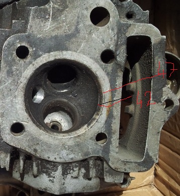

Toujours dans ma recherche d'identification de mes pièces, j'ai trouvé des infos gravées sur ma culasse
c'est bien une culasse de 70 car j'ai vu qu'un C70 avait la même
mais est une OT ou NT. Je n'arrive pas vraiment à être sûr sachant
il y a d'inscrit:     L  Hm - E 3
si vous pouviez regarder sur vos jouets
Si c'est une OT, est elle forcément avec des grosses soupapes?
Ne faites pas trop attention au trou d'admission car il a été retravaillé

les inscriptions ne veulent pas dire grand chose, regarde le diamètre de la chambre, une pente en 47 OT, deux pentes en 39+47 NT

j'ai pris quelques mesures hier de cette culasse
On est bien à 47 puis une espèce de légère première pente qui va vers les 42mm
je sais c'est pas terrible
Nombre de messages : 17846
MessageSujet: Re: Référence sur culasse Dax ST70   Mer 2 Sep - 10:28
c'est une vieille culasse d'OT, celles de NT ont un arbre à cames asymétrique de toute façon

alors c'est parfait
c'a va aller avec mon piston bombé d'autant que j'en ai un neuf
merci pour ces précieuses infos
