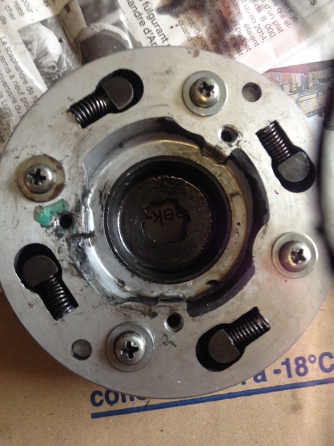

Petit retour, ce week-end j'ai démonté mon moteur et donc en ai profité pour bosser sur l'embrayage. A savoir que j'ai changé les disques l'année dernière et fait 1000 km depuis, mais que je trouvais que vers 70/80 km/h le moteur tournait un peu dans le vide.
En vidangeant, j'ai trouvé l'huile très noire alors qu'elle avait - de 300 km.
Et effectivement, en ouvrant, il y avait plein de dépot des garnitures (la saleté restante dans les 2 gorges du haut après nettoyage du bas).
J'ai nettoyé et monté des ressorts renforcés, maintenant le passage des vitesses est très -trop- franc, mais au moins à fond je reste en prise. Les anciens ressorts étaient soit tassés, soit pas prévu pour la vitesse à laquelle j'allais (Dax 70 avec carbu de 20)

il faut monter des ressorts renforcés au dessus de 75cc car ceux d'origine sont trop souples et risquent de patiner quand tu kickes ou que tu changes de vitesse
je ne vois par contre pas en quoi le fait de remplacer les ressorts peut entrainer de la casse au niveau des pignons, j'ai un kit 88 avec culasse superhead sur le dax rouge et la boite est d'origine, j'ai du seulement remplacer les roulements de vilo car ils ont lâché au bout d'un an mais ils avaient déjà bien vécu

MessageSujet: Re: Embrayage dax st 70 6V ot   Sam 18 Nov - 14:42
Le passage des vitesses est super violent depuis que j'ai monté des ressorts renforcés: lorsque la vitesse passe il y a un à-coup marqué. Si j'oublie de décélérer, c'est le pignon qui prend et casse. Si je décélère, cet à-coup fait un rappel de chaîne et un mini-dérapage (très désagréable d'ailleurs, et l'usure du pneu s'en ressent).
Plus aucune souplesse dans le changement des vitesses, c'est vraiment dommage. Qu'en pense-tu?
