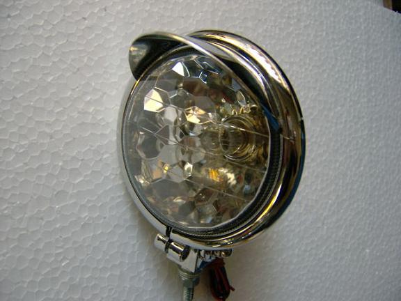

ça a bien progressé, tu vas laisser le phare comme ça ou le remonter un peu? il a l'air assez bas
Salut Christian,
En effet, le phare est très bas... à cause de la platine alu que j'ai fabriquée pour insrérer le compteur de Monkey que je t'ai acheté... Il faudrait idéalement que je trouve des pates de phare plus longues qui me permettraient de remonter le phare. Si tu as un plan, suis preneur Smile
Fred
http://www.xinek.fr
Nombre de messages : 17979
MessageSujet: Re: Dax "Shelby" en cours de construction   Mer 2 Mai - 12:39
si j'avais su que tu cherchais un phare je t'aurai proposé un mini phare chromé type bates avec la fixation en dessous
mais là à part mettre un modèle de monkey avec l'emplacement pour le compteur je ne vois pas trop
au pire tu peut réhausser ta platine support de compteur et l'incliner légèrement pour libérer un peu d'espace en dessous
fred
Nombre de messages : 349
Date d'inscription : 07/08/2006
MessageSujet: Re: Dax "Shelby" en cours de construction   Mer 2 Mai - 12:58
salut christian,
ce phare m'intéresse (au pire le phare actuellement monté sur le dax sera placé sur une autre bécane sur laquelle je suis en train de travailler en ce moment).
Aurais-tu une photo, et un prix à me communiquer ?
Pour ce qui est de relever la plaque alu et de l'incliner, impossible : le câble de compteur empêche tout manoeuvre de ce genre...
Merci,
Fred
http://www.xinek.fr
MessageSujet: Re: Dax "Shelby" en cours de construction   Mer 2 Mai - 13:35
oui, c'est ça
par contre il n'a pas de veilleuse vu que c'est un phare auxilliaire pour vespa ou harley
seulement code/phare
il se fixe sur le té inférieur
fred
MessageSujet: Re: Dax "Shelby" en cours de construction   Mer 2 Mai - 14:44
ok, quel est le prix auquel tu le vends ?
http://www.xinek.fr
MessageSujet: Re: Dax "Shelby" en cours de construction   Mer 2 Mai - 16:21
il coute 30€
je peux voir les dimensions si tu veux
