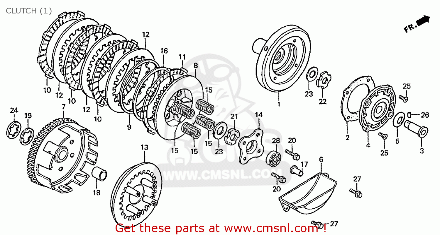

J'aimerais connaitre vos avis sur la platine 14 (voir photo), quelle réglage adopter pour cette platine? visiblement elle ne doit pas être visée à fond?!? mais alors à quelle distance du bords?

je suppose que c'est la même chose que sur les dax 12V, t'as une photo de ton moteur?

Visiblement ça doit être vissé à fond, la pièce 13 sert de butée pour la compression des ressorts.
Attends un peu les experts du forum, ils vont te renseigner  thumleft

Je viens de commander un kit de 5 disque de chez TRP (donc des connaisseurs), quand je les place dans la pièce 7, il ne reste plus de place, et quand je vise la pièce 14 à fond de butée, mon embrayage ne fonctionne pas Bad(
Dois-je comprendre qu'il y a un plateau de trop, doit-il y avoir encore de l'espace dans la 7????

la question serait de savoir si ce kit est vraiment conçu pour la cloche d'origine, je sais qu'ils fabriquent des embrayages renforcés pour leurs moteurs préparés
pose toujours la question à Tanja
