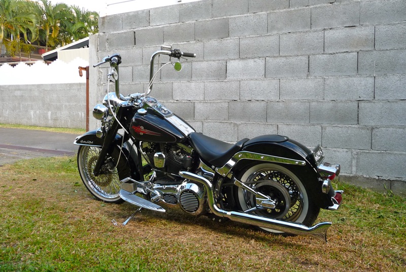

Merci , oui on est pas mal à rouler Harley ici , voilà mon Héritage que j'ai rénové/modifié
Sinon pour en revenir à mon Dax j'ai commandé des pneus flancs blancs , 100 pour devant et 120 pour l'arrière , de ce que j'ai lu ça doit être bon non ? J'attends de voir ce que vont donner mes jantes repeintes , si je ne suis pas satisfait du résultat j'en prendrai des alus noires plus larges .
