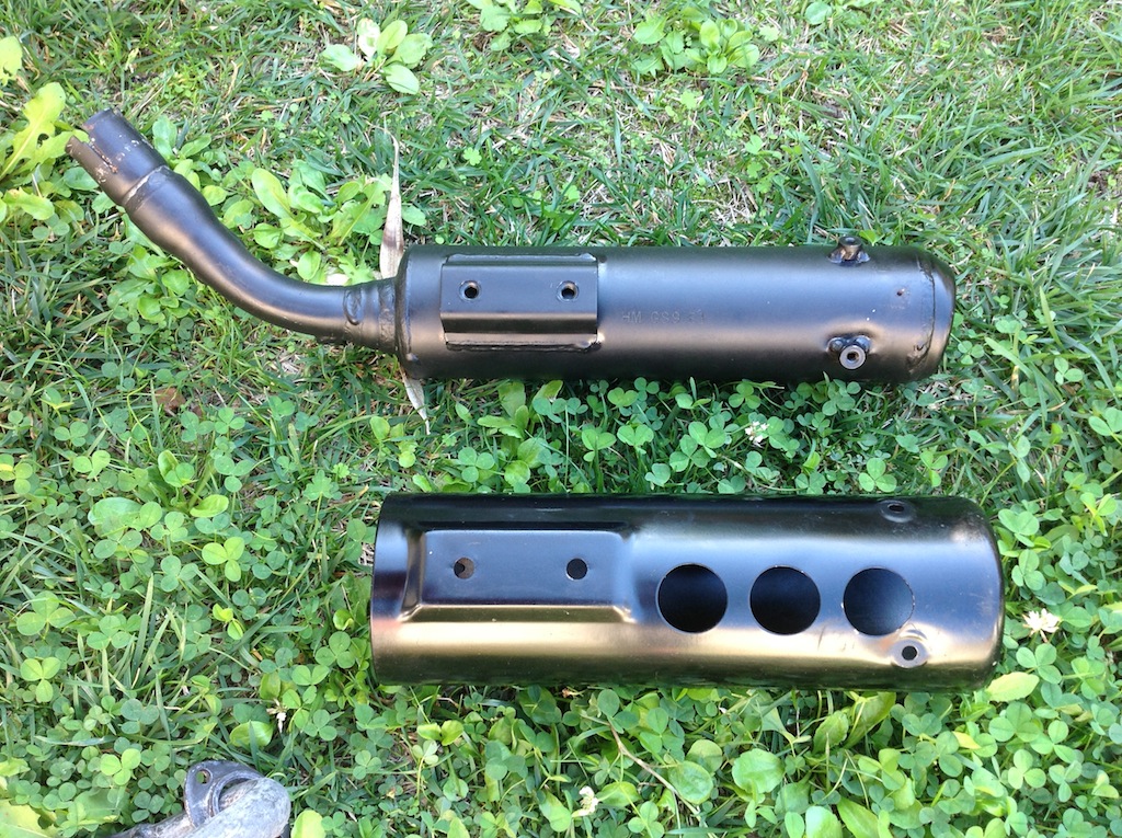

voici les tofs du pot.
pour moi c'est un acier normal peint avec de la peinture haute t°
je vais pas ouvrir la cartouche, trop de galère.

Ah oui peint en noir a l’extérieur ^^ oui c'est donc de la peinture haut t° et anti rouille je pense.
Ce sera toujours plus simple a souder que de l'inox, il faut monter plus haut en température. Et c'est aussi ca, pour le fermer il le soude, en y réfléchissent les cartouches avec rivet pop ca dois être que pour une protection, ca peu pas être "étanche" avec uniquement des rivets.

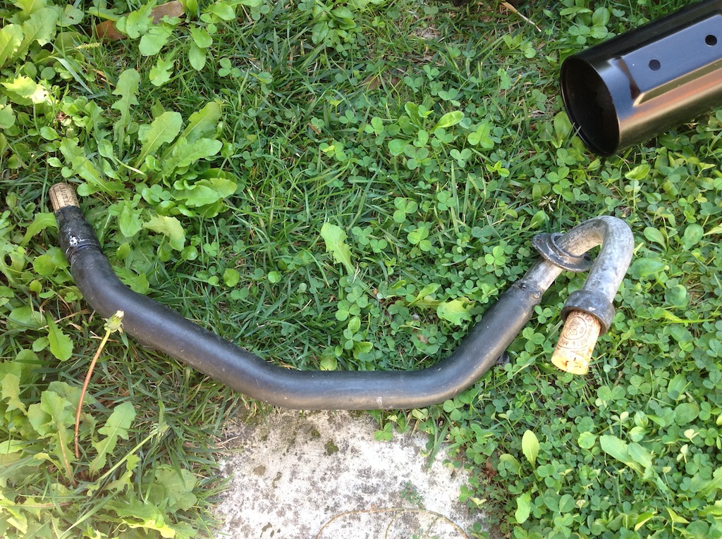

Au pire sans te prendre trop la tete, décalamine que la ligne du collecteur et touche pas a la cartouche.
Amuse toi bien ; )
ski
Nombre de messages : 91
Date d'inscription : 02/09/2013
MessageSujet: Re: ya quoi ds une cartouche de silencieux de zb ?   Sam 5 Oct - 20:28
c'est ce que j'ai fait cette aprem ; P
