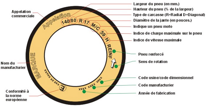

1 - Les marquages d’un pneumatique moto
Nombre de messages : 979
MessageSujet: Re: changement pieces sur un city 125 tnt   Mar 25 Juin - 5:47
voila tout a ete dit 110 80 10 ca veut dire 110 mm  de large, 80 pour cent en hauteur de 110 ( soit 88 mm ) et 10 c'est le diametre de la jante, soit dix pouces, a plus..
