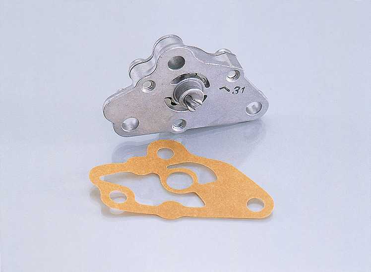

sinon christian il te reste des pompe à huile 300% takegawa ou kitaco?

oui, il doit me rester des pompes à huile Kitaco, j'en ai toujours d'avance car on les monte sur les prépas 6V NT et 12V et même sur les répliques

la pompe coute 38€ et le set de ressorts d'embrayage renforcés 12€
j'ai tout ça en stock Wink
il faut un peu agrandir le passage d'huile dans le carter (1,5 à 1,8mm)
bon week end

et sinon j'ai deja repercé à 1,5mm
