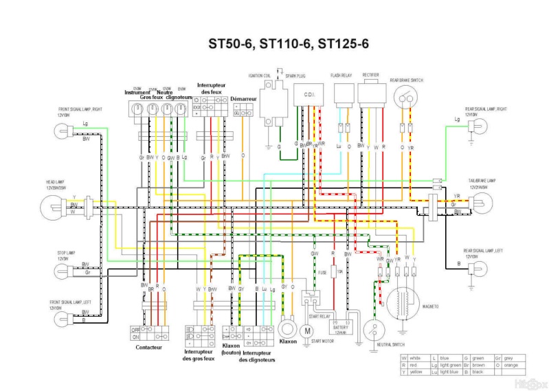

par exemple le new a un fusible et lancien rien
les causse pour les comodo sont différente
si vous avez un schema juste pour le dax avec le moteur skyteam
sa serai sympa

Normalement cela doit correspondre à cela mais je t'ai prévenu il faut du courrage car il y a toujours des blagues. Il y a des variantes et puis nos amis chinois ne se compliquent pas la vie j'ai vu des fils rouges devenir plutot rose ( ils ne devaient plus avoir de colorant rouge ce jour là ....)
Dans les grandes lignes, le jaune et le blanc sont les + du generateur ( jaune pour les phares et blanc pour le cdi ), le rouge le + batterie, le Orange le + après contact et le noir/blanc la masse ( parfois vert ). Fait attention aussi il y a une erreur de couleur sur ce schéma la ligne Brw qui part de l'inter des feu est dessinée en noir alors qu'elle devrait être marron. Je te dis il y a des surprises, bon courage

bonsoir merci bcp pour se schéma j'espère que sa va nous aidez

le 1 er démarreur électrique reste tjr allumer même avec le new faisceaux les branchements respecte le schéma
j'ai pas de plein de phare aussi
mais je pence qu' il marche que lorsque que le moteur tourne ?
help ...
svp brice1
Nombre de messages : 1892
MessageSujet: Re: bonsoir :D   Mar 11 Juin - 22:44
Si le démarreur tourne c'est que le relai doit rester plaqué ( start relay en bas à droite du schéma ) ilfaut donc que tu le teste et qu'éventuellement tu le changes. C'est un relais classique à savoir que si le courant passe par les deux bornes d'entrée alors le courant passe par les deux bornes de sortie.
Pour les pleins phares oui ils marchent sur le génerateur en direct, au niveau des feux il n'y a que les veilleuses et les clignos qui sont sur la batterie le reste est sur le générateur ( fil jaune ).
Utilises le schéma pour comprendre.

merci bien pour tous tes conseil
branchement finie toute est ok je touche du bois
