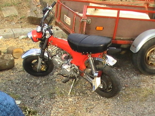

Slt à tous
Voilà je poste 2-3 photos de ma mini
J'ai retirer le plastique porte plaque et le porte bagage, adapter le feu et les cligno arrières
L'électricité fonctionne de nouveau ( et c'est moi qui l'ai réparer sans me prendre un coup de jus Une première ^^)
Place aux photos prise sous le froid et timide soleil belge Smile
Cette semaine elle va aller à l'entretien et surtout voir pour le bras :s et changer ces pneus
Si vous avez l'un ou l'autre conseil ==> je suis bien entendu preneur
Bonne route à tous brice4
Tchouss Ldkn

MessageSujet: Re: Ma 1ere moto    Lun 4 Mar - 21:46
sympa ce daxou , par contre j ai l impression que ton garde boue avant et monté a l envers ,et pour le guidonnage ressers ton bras osci et change d amorto
bonne route

MessageSujet: Re: Ma 1ere moto    Lun 4 Mar - 22:33
Slt Sebbete
J'ai eu la même impression que toi pour le garde boue mais comme je n'en était pas sur j'ai préféré attendre et j'aurai demander quand je l'aurai porter à l'entretien Merci de me l'avoir précisé Wink
Par contre pour le bras j'ai déjà resserrer mais très peu par peur de casser (fait à le compresseur poids lourds)
pour les amortisseurs par contre, es ce qu'ils sont en mauvais état ou c'est juste par soucis esthétique?
Ils seront changer mais pas tout de suite tout de suite
Encore un grand merci en tout cas et bon ride aussi

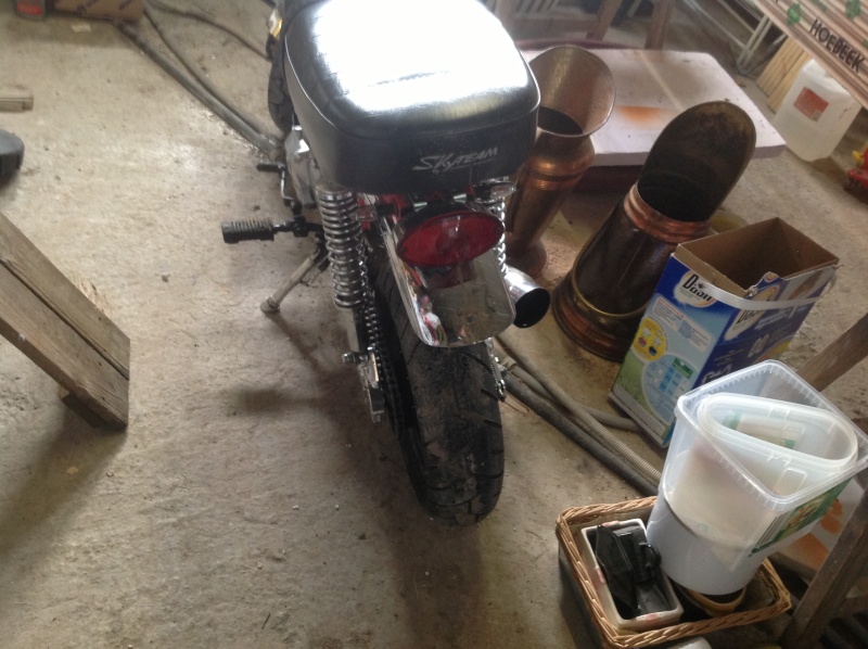

Slt à tous
Voilà la bête est de retour après 2 semaines d'absence
Alors comme dit plus haut
- Nouveaux pneus
- Nouveaux bras osci +2 Kepspeed
- Nouvelle chaine oblige
- Nouvelle batterie
- bien entendu l'entretien en lui même: huile moteur, fourche,
et réglage carbu par la même occasion
J'ai étais faire un p'tit tour avec et niveau tenue de route c'est le jour et la nuit carrément.
Seul hic c'est qu'en 3e elle me fait des accoups
Es ce que quelqu'un peut m'aiguiller sur le problème?
Et sinon pour le pot il m'a encore dit que je ferai bcp mieux de le changer. Quelqu'un aussi pour un "témoignage" sur ce pot?
Place aux photos

Ce matin petit tour avec la belle et voilà je trouve ceci qui coule de ce petit tuyau
Ma question: mais qu'es ce donc que ce tuyau? Quel est son utilité? Es ce normal qu'il coule? Et qu'es ce qui coule?
Et la 3e qui donne tjs des accoups: Solution??
Sur ce bonne route et merci
Ldkn
Le Fourbe
Nombre de messages : 30
Date d'inscription : 11/02/2013
MessageSujet: Re: Ma 1ere moto    Sam 23 Mar - 19:29
Sympa le nouveau bras oscillant Kepspeed !
La durite est celle du trop plein de cuve de ton carburateur. Normalement c'est de l'essence qui en coule.
Si ça continut à couler c'est que ton carbu a le pointeau bloqué.
Pour la 3eme, quel genre d'accoups ? Ta chaine est bien tendue ?

Yop les gars merci de vos réponses Désole j'ai quelques soucis informatique d'où les réponses tardives
Le fourbe la chaîne m'a l'air tendue normalement Quand je la soulève il y a moins d'1cm Des photos quand je pourrai Sinon pour la 3e hé bien ça fait comme quand on accélère par accoups en roulant
Je sais pas si j'me fais bien comprendre??

MessageSujet: Re: Ma 1ere moto    Lun 22 Juil - 22:51
Et voilà la bestiole est de retour. Smile
Nouveau pot
Nouveau moteur
Nouveau Compteur
Reste plus qu'à faire son p'tit rodage. C'est long de rouler à 50/60 :/
Mais bon elle roule déjà C'est mieux que rien
La plaque va reprendre sa place derrière la selle car apparement c'est pas légal et à chaque fois j'me prends les pieds dedans. Donc retour à la normale d'ici peu. Et achat de rétroviseur. Sans c'est la galère pour voir derrière sois
Un avis, une remarque...?

MessageSujet: Re: Ma 1ere moto    Ven 16 Aoû - 10:22
Salut à tous.
Rodage à 50 terminer. 1er entretien fait (+/- 950ml avec radiateur à huile??) et 1ere fuite tant qu'on y est.
C'est déjà plus agréable de rouler au dessus des 60. Il me reste encore 600km à faire pour terminer le rodage de la mémère.
Ici un petit montage fait maison pour pouvoir tenir le feu stop.
La serrure de selle à craquer si vous avez une idée de comment la réparer ou la changer. L'arceau derrière la selle est l'ancien porte bagage découper grossièrement il me reste à le fignoler pour que ce soit plus propre.
En attente de:
- Amortisseurs à gaz
- Rétroviseurs
- Nouveau Phare Diamond (celui dessus n'est plus de 1er fraicheur)
Voilà comme d'habitude: des avis, remarques, idées ou autres je suis à l'écoute.
