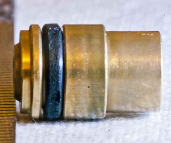

J'ai un problème similaire avec mon Mikuni VM22 sur mon 125cc
Après un nettoyage complet du carbu, remise en place des pièces (gicleur principal, pointeau, aiguille du boisseau), vis de richesse à 2,5 Tour après serrage à fond, réglage ralenti à l'oreille.
Quelques kilomètres de route après la bougie belle couleur crème.
En gros rien à dire, tout me paraissait bien réglé.
Mais à un feu un peu long, j’accélère et là le moteur broute et cale. Il me semble que le moteur se soit noyé. Quelques coups de kick et paff il redémarre (les 2-3 premiers coup ne permettent pas de démarrer).
Il semble que plus j'attend sans accélérer, plus j'ai de chance de caler lors que j'accélère après ce temps de ralenti.
La solution temporaire qui évite que je cale à ce moment là, est de donner des coups d'accélérateur toutes les 5-10s comme pour "consommer" le surplus d'essence qui me ferait caler.
J'ai également noté que le carbu fuit quand je le laisse plusieurs minutes à l’arrêt, ça doit provenir du trop-plein, comme une fuite au niveau du pointeau...
Alors vient la question, d'où peut provenir le problème de fuite alors qu'il ne fuyait pas avant le nettoyage (joint altéré après séchage trop long) ?
Après réglage du niveau de la cuve, toujours fuite après quelques minutes (moteur coupé), je dois fermé l'arrivée d'essence pour stopper la fuite lorsque je le stationne.
Pensez-vous que le problème de calage est lié à la fuite du trop plein ?

1°) Si ton carbu déborde je pense que ton pointeau ne ferme pas bien ( facile à vérifier, perso j'ouvre je nettoie à l'alcool à brûler et j'en laisse un peu dans le tuyau d'alim et je souffle à la bouche tout en faisant monter le flotteur à la main et je vois si cela stoppe le débit ou pas )
2°) 2,5 tours cela me semble un peu trop, soit tu n'as pas bien réglé ou alors ton gicleur ralenti trop gros
Ce ne sont que des hypothèses mais regarde déjà le pointeau moi a l'arrêt cela m'avait remplis le carter avec de l'essence et depuis je ferme systèmatiquement le robinet quand j'arrête la machine...

Le 2,5Tr c'est les recommandatations de Skyteam® importé par Queen Garden® pour le réglage de ce carbu. La couleur de la bougie me comfirme ce bon réglage Very Happy
Mis à part ça, je viens donner mon retour : j'ai testé en mettant mon doigt pour boucher là où le pointeau pénètre, et paff je vois quoi, de l'essence qui coule toujours!! Je pense savoir d'où la fuite provient, voici la pièce en question (elle mesure 1,2cm) :
On dirait bien que le joint à subit le temps qui passe... donc à changer, je vais voir demain pour en acheter un dans le commerce et je vous tiendrais au jus sur la résolution de cette fuite.

Le problème est, je crois, que la partie "femelle" du pointeau, sur le mikuni VM22, n'est pas visable, du coup c'est le joint qui fait l'étanchéité. si le joint se détériore ça fuit et ce même si le pointeau est bien calé dedans.
Et oui je te rejoins totalement sur la vis de richesse mal placée, ce n'est vraiment pas évident. Peut-être qu'il existe des vis un peu plus longues finissant en "robinet", ça simplifierait bien le réglage. Smile
D'ailleurs, en parlant de réglage, j'ai suivis ton idée, et j'ai baissé un peu la richesse, et là, bah écoute, il ne cale plus quand je suis à l’arrêt et que j'accélère! Donc super bonne nouvelle.
Merci pour ton conseil.enaccord9
Après j'ai changé le joint par un torique que j'ai dû "user" pour qu'il puisse rentrer et faire l’étanchéité recherché. Du coup ça ne coule plus.  Very Happy Là aussi très bonne nouvelle.
