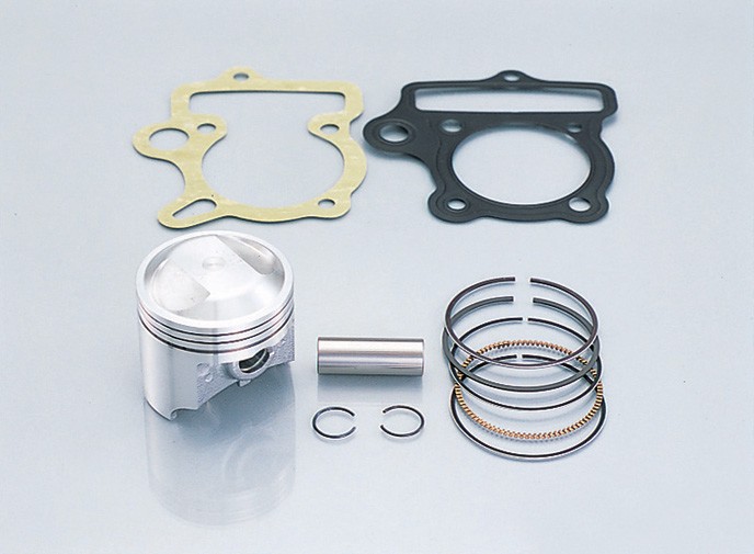

Bonjour à tous je viens d'acheter et de monter un kit light 75 kitaco une culasse 70 grosse soupape et un carbu pz20 avec pipe de 18mm ..
le montage effectuer j'ai rouler un peu et après une quarantaine de bornes j'ai voulu juste accélérer un petit coup cependant je je n'ai pas trouvé grande différence avec mon ancien moteur ..
j'ai acheté le tout sur kaelis et il m'ont dit que tout collait
j'ai vu le post chatperche comme quoi il fallait un un piston bombé ? :O
c'est vraiment indispensable ?
l lien de la culasse: http://www.shop-kaelis.fr/fr/culasse-70cc.html
merci d'avance votre réponse me rendrait un grand service

non, c'est pas bon, le kit 75 light est conçu pour les culasses 50 12V (si tu l'avais pris chez moi tu l'aurais déjà payé moins cher, tu aurais bénéficié des frais de livraison offerts pendant le mois de décembre et je t'aurais donné les bonnes infos dès le départ)

oui, réglage identique à l'origine mais pense à remplacer soit la culasse soit le piston car tu dois avoir une compression de solex en ce moment

j'ai installé un kit 88cc kitaco avec piston bombé surmon dax 6 v de 1975 et visiblement c'est pas bon... ou puis je trouvé le bon piston?

le kit piston coute 89€, t'as les joints haut moteur avec
pompe à huile gros débit, ressorts d'embrayage renforcés c'est fait?

Vu l image je pense avoir déjà ce piston .. A moins qu il soit rabaissé ?
Sinon pour le reste c est tout bon..

ton moteur est bien celui d'origine? c'est quoi le problème au juste? il n'existe qu'un seul modèle de piston pour ST70OT
kaelis ne m'achetant jamais rien je suis incapable de te dire d'où viennent ses pièces Kitaco, pas d'Osaka en tout cas, c'est pour ça que je te conseille de le contacter

Le problème c est que le piston est trop long et tape sur la culasse.. Il semblerait qu il faille modifier le piston ( lu sur ce forum) et soit mettre un piston plat soir un piston bombé kitaco rabaissé.. Qu en penses tu ?

il y a donc un soucis au niveau de ta culasse ou de ton vilo, t'es sur que tout est d'origine?
la réf du kit c'est bien 215-1015001? t'as du le payer en principe 280€, il coute relativement cher car le cylindre est traité nickasil

je ne vois pas, j'ai vendu des dizaines de kits Kitaco et n'ai jamais eu le moindre soucis, les pistons retaillés étaient destinés aux culasses NT piston plat, il n'existe pas de modèles pour 70 NT dans la gamme Kitaco, j'ai donc du faire réusiner des pistons de Honda Nice en cote réparation (+1)au tour à commande numérique mais c'était plutôt des kits 85
ça fonctionne parfaitement et certains de mes clients roulent avec cette config depuis pas mal d'années

mon kit est le KIT MOTEUR KITACO 88CC OT (6V ET CULASSE 70CC) NICKASIL référencé 306031-042 chez kaelis.
La culasse est " Culasse grosses soupapes (25/22) + AAC RISING-SUN pour HONDA référencé 306032-052.
D'après mon mécano le piston tape sur la culasse...
Merci pour ta réponse
Nombre de messages : 17951
MessageSujet: Re: piston bombé ou non ?   Mer 17 Sep - 21:16
Cette ref n'existe pas chez Kitaco, en principe c'est 215- etc etc, le modele cylindre normal n'est plus dispo, il n'y a que la version nickasil
