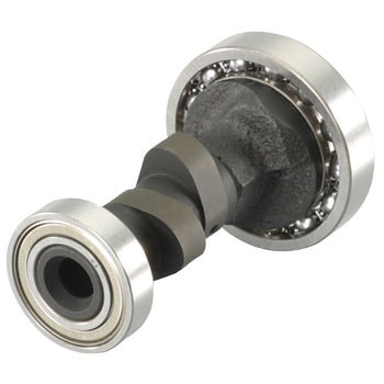

Je cherche un AAC racing pour culasse Honda 12 Volts d'origine moteur GB4 .
MessageSujet: Re: aac racing   Ven 28 Déc - 11:40
Le Kitaco SPL se monte sans soucis mais il est surtout conseille pour les prepas en 85/88
il coute 88€ mais c'est de la qualité donc on peut dire que le tarif est justifié Wink
Perso je te conseille de remplacer le CDI par un Power Rev 2 dans un premier temps
Tu pourras eventuellement passer a l'aac si tu montes ensuite carbu PC20 et kit
A+ brice4

En attendant mon dax , je regarde le forum et j'ai une petite question à propos des AC . Il en existe plusieurs ça j'ai bien compris , mais j'ai trouvé nul part leurs caracteristiques temps d'ouverture et fermeture et la levé , je pense que c'est important de le savoir avant pour le reste d'une prépa nn ?
Par ailleurs il n'y a pas de poulies reglables de distri ? je dis ça car j'ai toujours calé les AC au comparateur sur la levé max c'est plus precis .
c 'est juste par curiosité
MessageSujet: Re: aac racing   Dim 30 Déc - 16:00
j'ai les infos sur les angles d'ouverture dans le catalogue Kitaco et il existe également des pignons de distri qui décalent l'avance mais de mémoire ils n'existent que pour les aac d'ultra SE

AAC Racing SPL Kitaco
Référence : 300-1083100
Trouvé .
En attente de livraison .
MessageSujet: Re: aac racing   Dim 6 Jan - 22:00
oui, c'est le SPL version 12V, j'en ai déjà vendu, fais moi signe si t'en veux un car j'ai un groupage en cours à Osaka et à mon avis t'auras du mal à le trouver au tarif où je te le fais Wink

@70sJO a écrit:
salut ,
Tu trouvers pas mal de données sur le lient suivant
http://www.x386.net/TTR/tech/cam2.html
Mais franchement je ne suis pas sur que cela t'aide beaucoup car les lois de distribution c'est tout un art et rien ne vaut l'experience ( passage au banc ) d'ailleurs les gens qui dessinent les lois ne travaillent pas sur la levée mais directement sur l'accéleration et ils intègrent deux fois pour arriver à la loi ( tout un art je te dis ). De plus il y a un lien direct entre la géométrie de l'admission et la loi pas seulement la longueur, bref perso je préfère demander à des préparateur que d'essayer ma propre cuisine...
