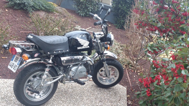

Et comme il a fait beau aujourd'hui avec un peu de soleil, je met enfin une photo de ma bestiole vu que je vous enquiquine avec ce topic pour me filer
un coup de main dans la maintenance et les changements
Changement par rapport à l'origine (Skyteam Gorilla 2008)
- Pneu 10'
- Amortisseurs Kitaco
- Rétroviseurs Kitaco
- Disques et plaquettes changées
- Stickers
