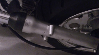

Un petit soucis quand même lors d'un montage pneumatique Av ce jour :
J'ai monté des michelins S1 (3.5x10) à l'Av. Ma fourche droite touche le pneu au niveau d'une butée située au milieu.Pour l'instant j'ai simplement retourner la fourche afin de faire passer le pneu et mettre la butée vers l'extérieur mais j'aimerai bien remédier à ce problème.
Avez vous une idée ?
Mon Gorilla est un Skyteam de 2008
Merci d'avance pour votre aide

Je ne comprends pas où cela touche ( photos ? ) mais as-tu bien remis en place les cales et rondelles au niveau de l'axe. Il y en a presque toujours et il faut jouer avec pour mettre la roue au milieu. Commences par regarder si ta jante est à peu près centrée cela te donnera une idée. En general l'axe+ entretoises et rondelles passent juste il faut pousser un peu les bâtons de fourche pour que cela passe ( attention ne pas forcer comme un bourin !!! ). A+

Je fais passer une petite image du soucis que j'ai à devoir passer ma fourche sur l'extérieur
Ceux sont les deux butées qui me gênent. D'ailleurs à quoi servent-elles ?
A votre avis, un soucis au niveau du remontage, de la fourche, inversion du moyeu sur la jante ?
J'hésite à vrai dire....
Nombre de messages : 17963
MessageSujet: Re: GORILLA Skyteam 125 - Maintenance et vie sur Lyon   Dim 13 Jan - 14:41
les jantes sont asymétriques sur les monkey, je pense que le problème vient de là
t'as une flasque plus épaisse que l'autre

Bon j'ai échangé la roue en démontant le moyeux et en l'inversant afin de savoir si le problème venait de la.
Verdict je touche encore sur les butées....
Accessoirement j'ai remis dans le bon sens de roulage les pneus et à nouveaux permuter ma fourche.
C'est pas méchant comme détail et sincèrement j'ai un peu roulé avec, je ne perçois pas de différence flagrante.
Il y a t-il un risque de rouler ainsi ? C'est à dire la fourche droite tournée comme la photo précédente
J'ai vu qu'un sujet sur le forum existait déjà : http://www.daxteam.com/t29148-petit-probleme-centrage-roue-avant-monkey
Mais pas de réponse sur le suivi de cette fabrication avec cale
Sur le Gogo de Christian, je m’aperçois que tu n'as pas de butée comme moi ce qui effectivement facilite grandement la chose surtout pour mettre du 4.00
Ca l'air d'être une différence entre des officiels Honda et nos répliques ST chinois
MessageSujet: Re: GORILLA Skyteam 125 - Maintenance et vie sur Lyon   Dim 13 Jan - 18:52
t'es sur que ces butées ne sont pas en fait des fixations de garde boue? on dirait des fourreaux de Dax NT ou 12V
je ne vois pas trop l'intérêt, tu devrais les meuler vu qu'à mon avis ça ne sert strictement à rien
Nombre de messages : 1902
MessageSujet: Re: GORILLA Skyteam 125 - Maintenance et vie sur Lyon   Dim 13 Jan - 21:47
Ah ok je comprends mieux avec une photo. Ces 2 taraudages sont prévus pour fixer le garde boue, je suis surpris que tu roules sans et que cela touche avec ton pneu. Je viens de regarder sur mes 3 skyteams et j'ai 3 fourches différentes ...
Excellente idée de tourner les batons mais attention à l'angle de chasse, tout dépend si ton axe de roue avant est dans l'axe de tes batons ou bien décalé ( les deux montages existent ). Tiens-nous au courant
JeffBussiere
Date d'inscription : 17/12/2012
MessageSujet: Re: GORILLA Skyteam 125 - Maintenance et vie sur Lyon   Dim 13 Jan - 23:03
En fait ça doit servir au Garde boue mais le garde boue est attaché plus haut sur mon ST
L’asymétrie de la jante et donc du moyeu ne pose pas de soucis en fait avec des pneus en 2.75 car l'ensemble est centrée.
Le pneu n'arrivant pas jusqu'à la butée en terme de hauteur.
En 3.5 c'est le même moyeu qui est toujours centrée mais la hauteur du pneu ne passe plus.
Un schéma pour expliquer au cas ou et ma solution de tourner la fourche vers l'extérieure
Le problème ne se poserai pas à vrai dire si les fourches de mon gorilla n'avait pas les deux butées.
D'un point simple, tourner la fourche vers l'extérieure est une bonne chose sauf que je ne sais pas si ça joue sur le comportement de la machine
Et d'un point de vue esthétique si on est tatillon ça fait tâches d'avoir cette petite butée.
A signaler aussi que le système pour le compteur n'a plus sa butée de retenue à son niveau puisque celle-ci a pivoté évidemment en même temps
que celle plus haut.
Moralité,
Solution 1) Christian a raison, le meulage parait nécessaire.
Solution 2) Un changement de jante de type symétrique sur les flasques (ou entière)
Solution 3) De façon plus radicale, changer les fourches mais la c'est le foutoir faut le reconnaître
Solution 4) Système de cale comme le topic que je mentionnais plus haut mais je ne suis pas pour les complexifications des ensembles en terme de pièces
Voila pour la conclusion de cette affaire
MessageSujet: Re: GORILLA Skyteam 125 - Maintenance et vie sur Lyon   Dim 13 Jan - 23:15
Oui si tu n'as pas l'intention de mettre un garde boue au ras de la roue tu peux simplement meuler comme proposé par Christian, perso je les préfère le plus bas possible mais c'est une question de gout.
A bientôt.
