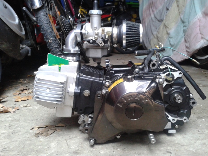

voil, quelque photos deja de ce que jai pour l'instant...
moteur 110
pignon 17 et courronne 29 (jai en encore une en reserve en 36 au cas ou celci n'irait pas...)
Voila a bientot!

Perso, je ne sais pas trop ce que ca vaut ce moulin, mais on verra bien, sinon je le monterais sur mon skyteam d'origine Wink

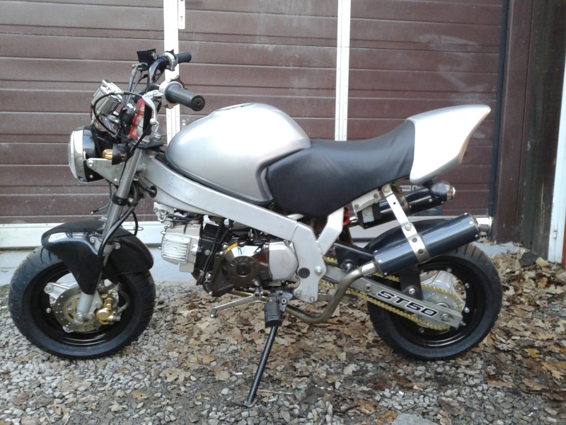

MessageSujet: Re: Petite prépa PBR!   Mer 2 Jan - 19:50
Comme promis, les photos du montage a blanc Smile
voila dites moi ce que vous en pensez Very Happy!

MessageSujet: Re: Petite prépa PBR!   Dim 6 Jan - 22:10
Bon ben voila le probleme d'éclairage est résolu, jai repris la partie gauche du moulin(electricité) et je l'ai mis sur le nouveaux moteur et ca rentrait pile poil ^^
Plus de probleme d'éclairage!
Jai également changer mon phare arriere et opter pour un a led (cest le meme que celui d'origine mais a led Wink ) car je payais casi plus pour toutes les ampoules qui petait que pour mon essence mdr
Mes poigné KITACO et embout de guidon sont également monté ^^ ainsi que mon pot :DDDDD mdr13 enaccordb enaccord1
Ca fait tout un autre bruit!!
