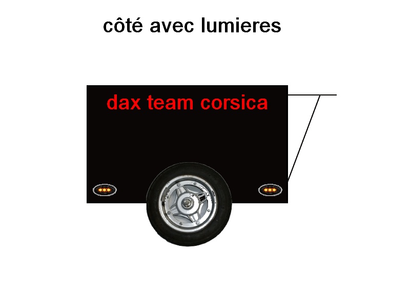

MessageSujet: Re: tour de corse en dax    Jeu 13 Sep - 5:15
fixation de la remorque
fixation de la remorque sur garde boue
lumieres arriere remorque
lumieres coté remorque
schema electrique pour remorque
si vous avait des conseil je suis la pour sa si vous trouver des idée ou si vous voyer des chose qui vont pas laisser un commentaire
merci a bientot les amis daxdudj

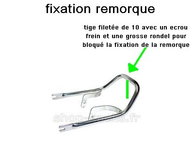

Salut Rémy,
Jolie projet thumright
Le coup de monter une remorque c'est l'idéal pour voyager, on est d'accord !
Cependant y'a un truc qui me fait peur sur ton schéma : la fixation de la remorque est au niveau du porte bagage chromée, cette piéce est aussi malléable qu'un chewing gum, l'alliage est vraiment pourri...
J'ai peur qu'à l'usage la fixation se torde, peut être que lors du montage de la fixation le soudeur pourait te renforcer ça ? Enfait l'idéal serait que la fixation de la remorque soit au niveau de l'arriére du cadre.
Ciao et bon courage à toi Wink
PS : je sais pas si ta réplique est une 50cc ou une 125cc, dans les deux cas oublis pas que ce sont pas des moteurs de fou, ils sont certe coupleux mais peu puissant. Je suis jamais aller en Corse mais ça doit être bien vallonné non ?

MessageSujet: Re: tour de corse en dax    Jeu 13 Sep - 15:43
J'adore ce genre de projet !!! Bravo !
Pour la fixation de ta remorque je rejoint Loic 13. De plus en point "haut" comme ca.... c'est pas trop bon.
Peut être devrais-tu t'inspirer de ce type de fixation (sur axe de roue AR) ?

MERCI minifred je suis pas fan du montage sur le bras arriere
je v surment essayer autre chose je poste des photo des schema
je commence la semaine prochaine la remorque

voila se que je pense faire pour l'attache remorque
je pense que sa sera solide la remorque
sera fixer sur le avec un ecrou frein avec une grosse rondel comme sa je
suis tranqu'il sa bouguera pas j'espere lol

fait bien les soudure alors ! au tig ! sinon tu boulonne tous, voir tu fait les 2 pour aître sur, les roue de 10 heu... elle seras basse tas remorque, sinon tu peut faire un "pont" pour surélever le tout, comme sa tu peut mètre des amortisseur ( de dax ! )
oui pour les soudure tkt pas pour sa sa sera bien fait je vais faire proprement je veux pas faire
que la corse .
donc sa sera bien fait j'ai totue une année pour le faire proprement bien tous preparez faire des teste .
P.our les amortisseur je v voir je veux pas que la remorque depasse la hauteur de la selle donc avoir
remy83400

beau projet !! tu peux aussi faire PORTO VECCHIO > ZONZA >SOLENZARA
et un petit tours dans le CAP CORSE serai sympa aussi...
Pour ta fixation je verrai plus un truc comme ca moi ...
http://www.hostingpics.net/viewer.php?id=595687daxav11.jpg
si tes bon en soudure ça devrai pas être très compliqué a faire.
courage pour ton projet !

Donc, ton bras oscillant passe en positon fixe , pas agréable pour faire des KM .

ouai et comment il fait si avec l' attache du pot fixer sur l' amortisseur ?
