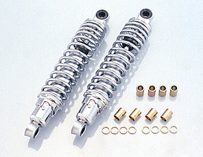

j'ai vendu tous ceux que j'avais en stock, version 280 et 330
j'ai fait rentrer des modèles Kitaco en 280 et il doit m'en rester une paire en stock
je vends surtout des Kitaco hydrauliques chromés à 119€ la paire, le tarif peut paraitre élevé mais au niveau de la qualité et des performances il n'y a pas photo
voici les OKD alu que j'avais fait rentrer
ceux là coutent 80€/paire
et les modèles Kitaco à 149€/paire
certains de mes clients m'ont signalé l’existence de copies d'OKD vendues par des sites de vente en ligne peu scrupuleux
ils s'agit de pacotilles chinoises logotées Mad Munk qui s'avèrent être de véritables pompes à vélo, à fuir Wink
