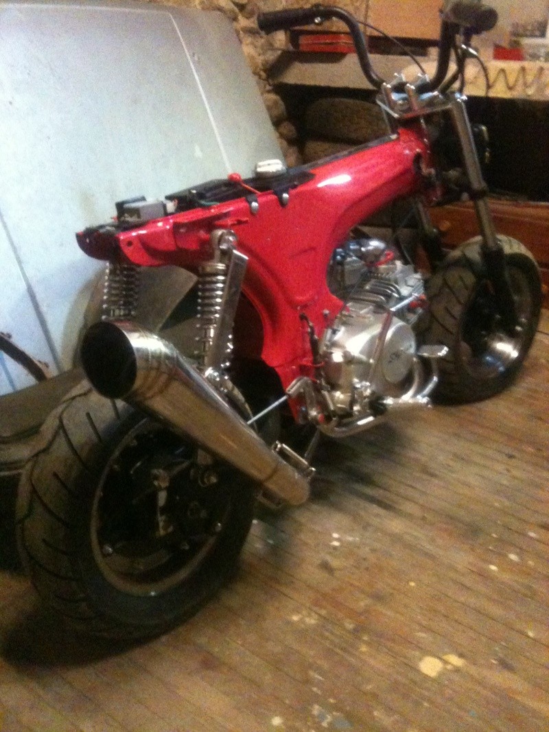

Montage du feu
Selle comme neuve
Remontage du faisceau électrique, dur dur quand on s'y connait pas, mais google est mon ami =)

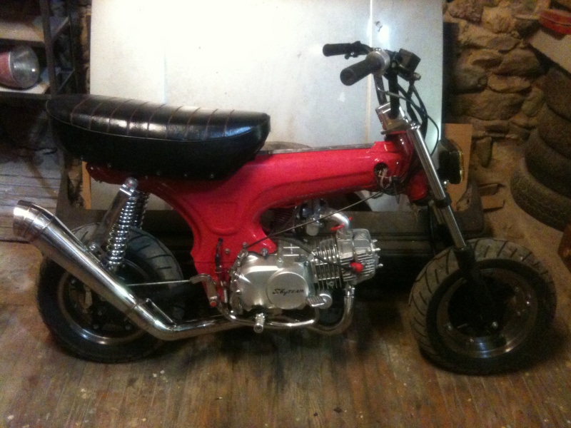

Fin de journée =) super content aujourd'hui, cette bécane commence à bien me plaire =)
Montage de l'échappement.
Montage de la selle.
Enfin sortie du garage, il prend le jour !!! =)
Manque plus que le maitre cylindre de 650SV, vidange, essence, 2 broutilles et j'espère qu'il démarrera...

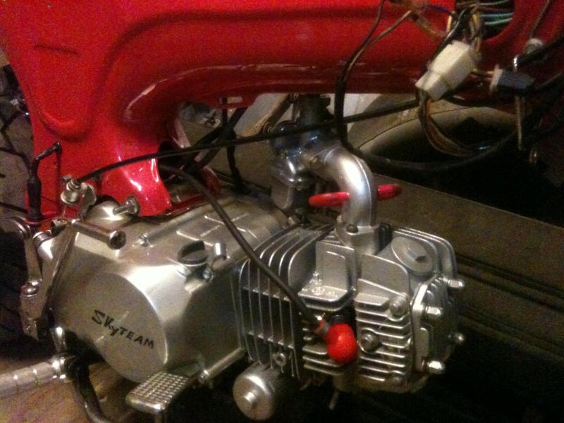

Salut ! Je viens de faire vidange et plein d'essence, contact, et vroum ! =) Trop content, je décide de partir dans mon lotissement histoire de faire rouler tranquillement le moteur et tout ça, puis je l'éteint... Puis impossible de le redémarrer...
Pour info : l'essence arrive dans le carbu, la bougie était noire, et de temps en temps à force de kicker, il pète 3 ou 4 coup puis rien...
Merci d'avance, vous comprenez que j'aimerai rouler avant les mauvais jour un petit peu... =)

j' ai déja vus ce carbu sur un site de pièce dax, c' est un 27 je croit, trop gros pour le moteur d' origine, donc = bougie noir et tourne mal ! en y mettent un gicleur plus petit ça ira, le quelle sa ?

Salut à tous ! Je vais répondre à tout le monde :
BRABUS : 1° j'ai pas d'étincelles mais aujourd'hui en vérifiant les fils, j'ai eu l'instant de 3 kicks de l'étincelle a profusion =) Mais en retouchant les fils plus rien, ça dois pas être méchant en fait demain je m'y mets.
2°: le carbu est entièrement nettoyé, le réservoir est bon.
3°: l'embrayage tourne nickel c'est ok, une vidange puis il s'est instantanément débloqué.
4°: le carbu est celui d'origine, un mikuni.
Donc je pense que ma panne est électrique...
Je n'es pas de robinet d'essence, juste une durite du réservoir vers le carbu, est ce que c'est normal ? Car j'ai pas l'essence qui arrive... je suppose qu'il devrait y avoir une espèce de circuit ou quoi...
