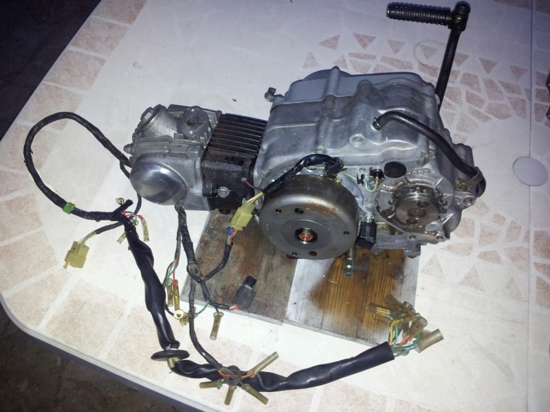

Salut a tous ,
etant sur la fin de de restauration de mon Z50A , je commence a shouffer un peu les pièces pour monter un nouveau projet . 1 ere saisie un petit moteur de dax st 50 en 12 V et son faisceau Honda Laughing . La mecanique provient d une machine affichant 4400km ce qui est deja bien , mais en plus il n a pas été violenté car encore bridé a 45km/h (voir pignon avec vis indemontables ) prochainement percées Mr.Red .
Le type moteur est AB22 et sur le carter coté allumage est inscrit GB4.
Si les spécialistes ( ils se reconnaitront) peuvent m éclairer sur ce berlingot et les quelques ficelles pour une bonne prépa , toutes infos sont les bienvenues (course , bonne compile de pièce, kit , culasse ,CDI faisant reellement gagné quelquechose, etc ...)
Voila , en attendant quelques photos du bourrin avant nettoyage, Tschuss Whitelord

Bon apparemment les pros sont en vacances ...la question principale c est au niveau course de l embiéllage , est ce que le bas moteur est identique a celui du ST70 12 Volt ??? Tout cela pour savoir si les kits du 70 montent sur le 50 ...Tschuss Whitelord
Nombre de messages : 3827
MessageSujet: Re: Un petit GB4 sous le coude   Jeu 9 Aoû - 19:22
Salut White lord.
Pour tas question.
C'est la meme course .
La seul differance entre le 50/70 c'est la bielle qui est plus fine et la culasse avec des petites soupapes.
Tu peu monter un kit 88 sans probleme Wink
Nombre de messages : 17982
MessageSujet: Re: Un petit GB4 sous le coude   Jeu 9 Aoû - 19:40
oui, de toute façon il n'existe pas de 70 12V au Japon car c'est une cylindrée réservée à l'export
la plupart des kits sont d’ailleurs prévus pour les monkey ou les autres 50 de la marque
je ne pense pas qu'il soit raisonnable de monter une trop grosse cylindrée sur un ZA car la partie cycle risque de ne plus suivre, perso je monterais un 85 ou un 88 light avec un PC20
