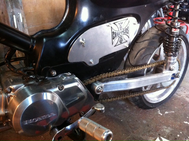

bonjour a tous, comme indiqué dans le titre, je vous présente mon projet ( pratiquement terminé...) qui s'achève enfin après 1 an et demi de travail. c'est une honda C 70 de 1983.
partie cycle :
_ fourche avant dirt bike 730 mm
_ jante avant dirt bike 14 pouces chromé à rayon avec pneu taille basse
_ freinage dirt bike + maitre cylindre derbi sm
_ rajout d'une barre soudée sur le cadre
_ découpe de flammes au laser
_ selle perso
_ feu avant monkey
_ retro croix de malte
_ clignos embout de guidon
_ guidon plat
_ bras oscillant kitaco monkey + 16
_ jante arriere type daytona 12 pouces avec pneu maxxis 110/60R12
_ amortisseur YOSH 330
_ clignos arriere led multifonction
_ passage en 12 volt, faisceau maison
partie moteur :
_ moteur st 70 NT 1986
_carter chromé
_ carbu keihin pb 18 + pipe gcraft
_ kick deporté
_ kit 88 htb
_ pot type gcraft
_ cdi kitaco
_ poignee de gaz red baron
_ allumage 12 volt
ceci est un resumé des pièces car j'en oubli surement... c'est les grandes lignes... ce projet m'a prit enormement de temps d'adaptation par rapport a toutes les pièces qui ne sont pas plug and play. il egalement de nombreuses pieces sur mesure comme les caches latéral inox etc... voila j'espere avoir été clair. si vous avez quelques question sur n'importe quoi n'hesitez pas... voici quelques photos :
