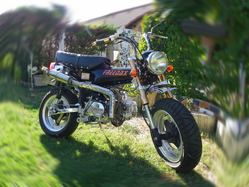

Dans les jours à venir je vais essayer de vous mettre une petite photo, histoire que vous voyez l'engin baptisé ( FREEDAX )

MessageSujet: Re: Débridage Dax Skyteam 125 Pro ?   Mar 10 Juil - 15:07
Et voilà !!!

MessageSujet: Re: Débridage Dax Skyteam 125 Pro ?   Mar 10 Juil - 15:28
et le guidon ? mdr ahhahaah
grom30
Nombre de messages : 19
Date d'inscription : 11/01/2011
MessageSujet: Re: Débridage Dax Skyteam 125 Pro ?   Mar 10 Juil - 15:31
Ce soir, je vais pourvoir te donner une réponse concernant le guidon Wink
balou
Nombre de messages : 571
Date d'inscription : 28/12/2011
MessageSujet: Re: Débridage Dax Skyteam 125 Pro ?   Mar 10 Juil - 23:13
belle finition ! bravo !
