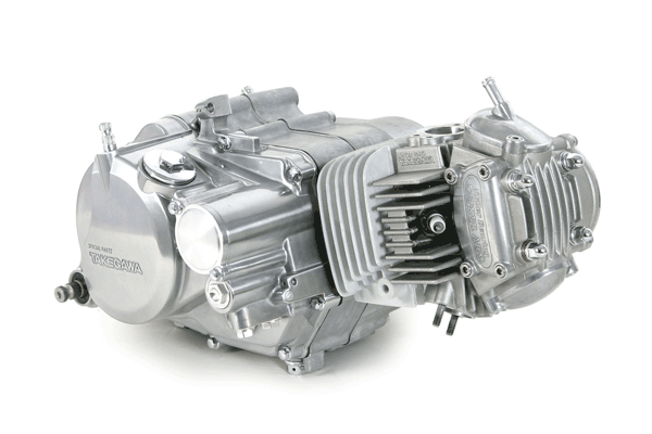

MessageSujet: Re: Moteur extend 140cc   Mer 30 Mai - 19:00
si vous chercher les performances c'est ca qu'il faut viser... 138cc Takegawa 28cv!!!!!
Truc de malade... y a un seul hic, c'est son prix...
