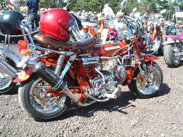

j'ai essayé des dax et des chaly low rider au Japon et ils sont en fait montés en rigide, les amortos sont plus ou moins factices et c'est idem pour la fourche
si t'as souvent un passager je te conseille plutôt de garder tes amortos en 330, c'est la taille d'origine et c'est très bien comme ça

MessageSujet: Re: Dax rabaissé/ Avis amortisseurs 305 mm   Dim 15 Avr - 21:42
les japonais sont plus légers que nous, il n'y a qu'à voir la dégaine que j'ai sur le chaly de mon pote Hirotaka à Mie shi Wink
j'avais peur d'accrocher le radiateur d'huile quand je l'ai essayé
les deux sur les photos sont en 305 mais comme je te l'ai dit ils sont durcis au maximum
les deux tubes de fourches sont eux raccourcis mais il me semble qu'on peut également en trouver des plus courts maintenant
