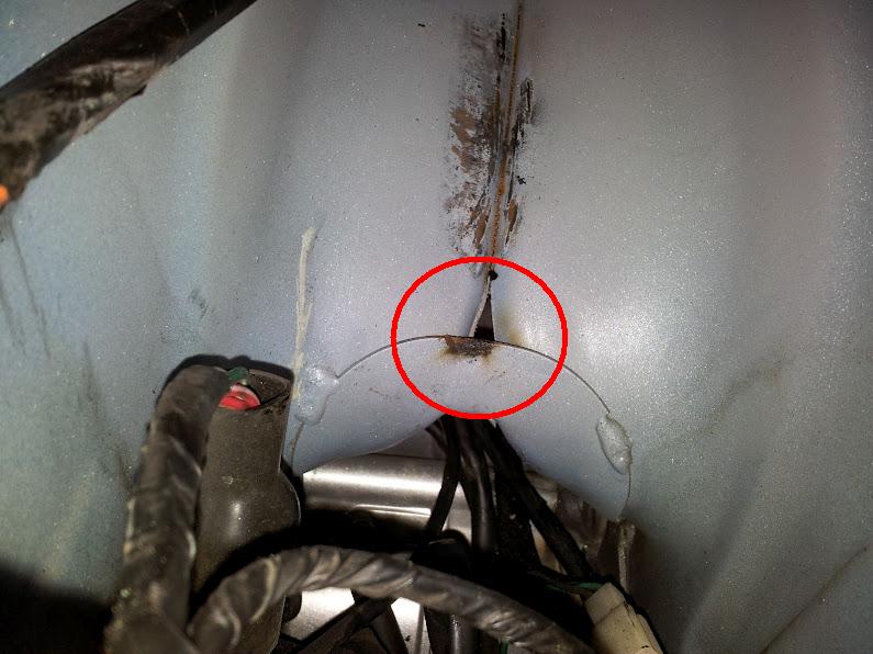

Changement de la centrale cligno mais probleme, le coté droit ne fonctionne pas et j'ai aperçu un arc dans le cadre sous le reservoir donc va falloir démonter celui ci pour voir ce qu'il se passe Confused
Me demande bien ce qui a pu flacher scratch
Et j'attends toujours la dispo du bras oscillant +4 depuis 20 jours pour remonter le train arrière... ça commence à faire long! What the fuck ?!?

Sinon hier soir, je me suis penché sur ma panne de clignos et j'ai trouvé le problème... Confused
Le faisceau était "bléssé", coincé entre une petite tôle coupante et le "gros" réso 5,5L
2 fils étaient carrément soudés les uns aux autres affraid
Ajout d'une petite protection caoutchouc pour pas que le problème se reproduise à l'avenir.
Remplacement des portions de fils endommagées, soudés avec gaine thermo et rescotché au chatterton. cheers
