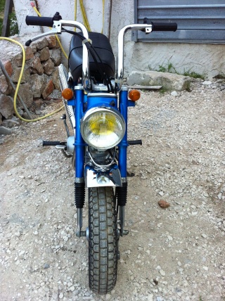

Enfin j'ai réussi à trouver la perle rare, un Honda 6v en état plus que correct au vu de son âge (1979), 1ère main et 360 kms certifiés d'origine.
Bref une belle occase que je vous présente là et j'en suis pas peu fier. Il appartenait à des personnes d'un certain âge qui l'ont conservés dans du formol faut croire, toujours à l'abri, plaque d'immatriculation encore en WWX lors de sa sortie de concession, d'ailleurs à ce sujet comme je compte rouler avec et donc l'immatriculer, y'a t'il moyen de lui mettre des plaques à l'ancienne, noire et grise ? Il y a aussi le petit manuel d'utilisateur qui va bien et la trousse à outils qui est apparemment complète.
Je vais déjà prendre le temps de lui rendre une seconde jeunesse, briquer, astiquer, lustrer tout ce qui peut l'être, ensuite polir voir chromer certaines pièces. Le but étant de le laisser au maximum dans son état d'origine, juste y apporter une touche personnelle par ci par là.
Place aux photos !
Allez on embarque Wink
N'hésitez pas à me conseiller sur ce que vous feriez sur ce genre de machine.
Et aussi vu qu'il n'a que 360 bornes, y'a t'il un rodage à effectué, si oui jusqu'à combien ?
Merci à bientôt

Bon je suis emmerdé, j'arrive plus à le démarrer :s
J'ai du jus qui arrive à la bougie, une bonne compression et pas moyen de le faire partir...
A savoir que j'ai touché les 2 vis qui se trouve sur le carburateur comme un con... car je trouvais le ralentis trop haut, et l'autre soucis est qu'il restait en route uniquement avec le starter en position open, dès que j'enlevais le starter il calait Sad
HELP ^^

Bon j'y arrive pas, après démontage / remontage du carbu, passage de la soufflette un peu partout. Il démarre, je le chauffe à l'arrêt un bon moment, tout va bien, puis je fais quelques kilomètres et dès qu'il devient chaud et que je commence a atteindre un petit 50km/h y'a un truc qui me le fait caler, impossible à repartir après. Deuxième fois que je rentre à pied chez moi Evil or Very Mad
Demain il part chez mon mécano on verra bien.

Ptite vid'z ou on entend le problème de carburation / ralenti à la 15ème seconde, à 1min 09 et à 1min 50 notamment.

Pochette de joint achetée, mais pour rien ^^
En fait c'était tout con, le réservoir avait été changé par l'ancien proprio et il y avait un problème d'appel d'air qui fait que l'essence n'arrivait pas bien au carbu. Il a fallu juste agrandir le petit trou du bouchon de reservoir et c'est repartit ! Plus aucun problème =)
