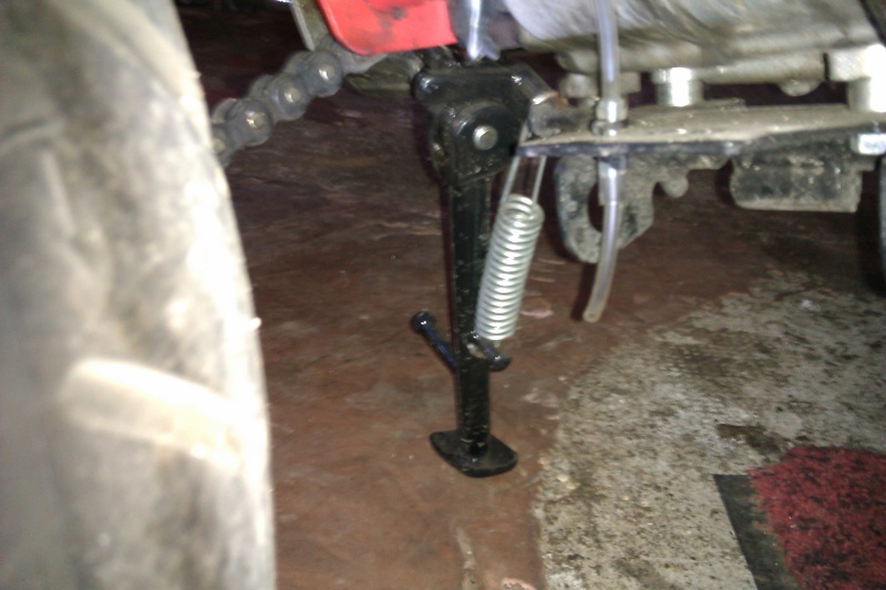

bonjour,j en avais marre de voir l acide que crache la batterie attaquer tout ce qu elle touche.
ma solution est de faire un colecteur a fixer sur la batterie relier a un petite durite qui va debouche sous la cadre au niveau de la bequille centrale.
sinon je crois qu il y a la solution de la batterie avec du gel mais bon acheter toujours acheter!!!!
le colecteur taille dans du plastic(pour ma part dans du polycarbonnate de 8 mm)sinon de l abs ,pvc font l affaire aussi.[img][/img][img][/img][img][/img][img][/img]*
fixer le colecteur sur la batterie avec 4 petites vis en y intercalant un joint taille dans un chambre a air de velo avec sa durite.
[img][/img][img][/img][img][/img][img][/img][img][/img][img][/img]
puis la durite debouche dessous
on peut aussi fixer au bout de la durite un ptit recipient pour recuperer l acide.
