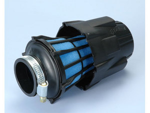

bhé se que tu peut faire, mais si un tout petit gicleur, + un filtre réglable et tu le met au minimum, en gros c' est comme si que tavait un 18 avec un gros gicleur ( 80 / 90 ) et un cornet type K&N

Ça ressemble à quoi un filtre réglable ?

ou alors ! http://www.insane-parts.com/Syst-me-d-admission-r-glable/
et pour pas cher en plus ! lol

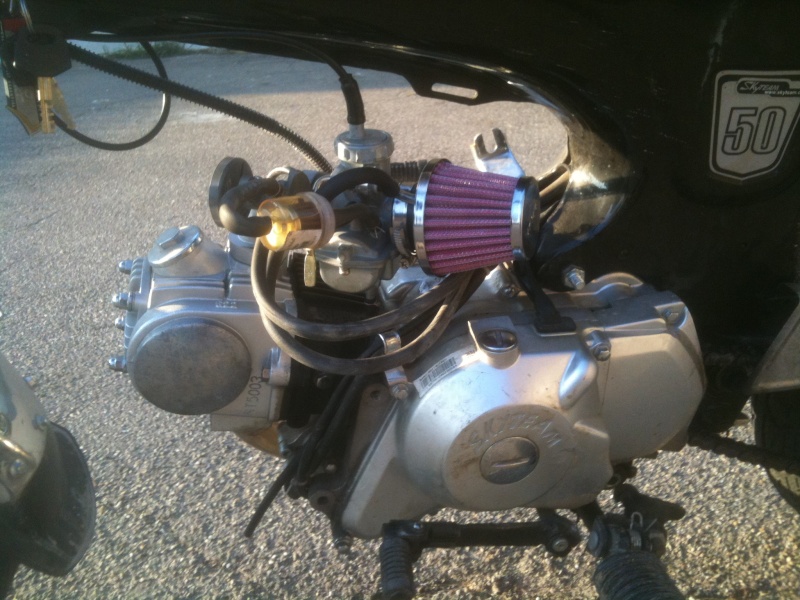

Moi j'ai ce carbu aussi sur mon 50cc et quand je met le starter elle cale sa te fait la meme chose?
Cela depend dans quels conditions tu le met !? A chaud a froid !?
Peut etre que tu en a pas besoin a froid ! La mienne demarre sans le starter quand ils fait bon (15° et plus)...!!

MessageSujet: Re: Carbu   Ven 9 Mar - 21:13
moi je le met a peine, et il monte a mis régime, a chercher a comprandre pourquoi et c' est dure...

Faut pas ce casser la tête avec des carbu bon marché comme sa... Tu trouvera jamais le réglage optimal avec ces machins la...
Moi je me sert juste du starter pour demarer, et des que le moteur démarre, je l’enlève direct et le moteur tien le ralentis sans problème...

moi non, mais j' ai trouver la parade, la petite pate qui tien le starter je l' est tourdue vers le haut et j' ai fait un genre de vague qui déssent vers le côté gauche, comme ça je le met a peine et il tien ! jsuis pas obliger de le métre a fond !
ça a aité clair ou ?
